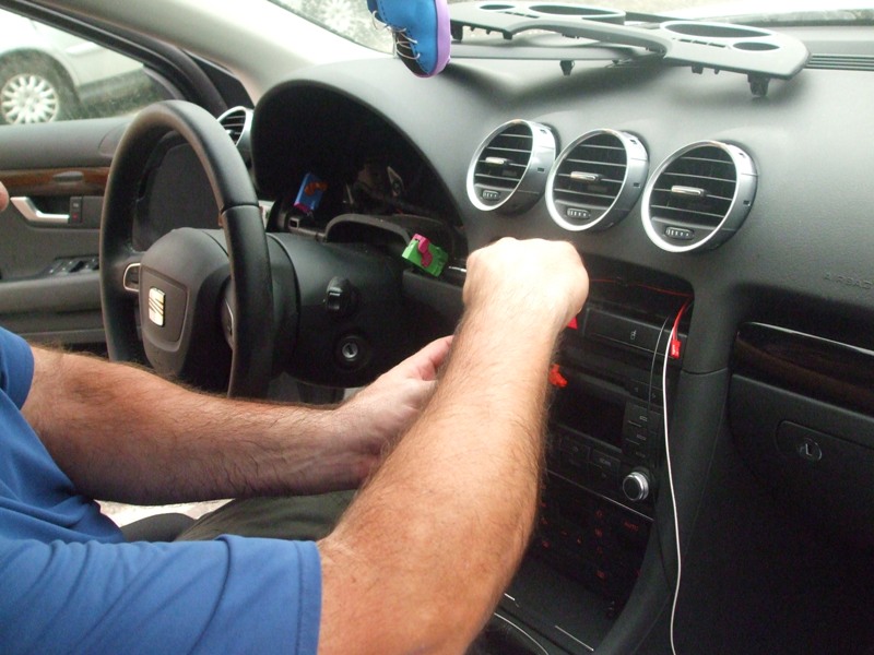

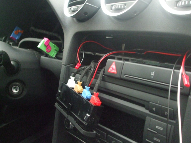

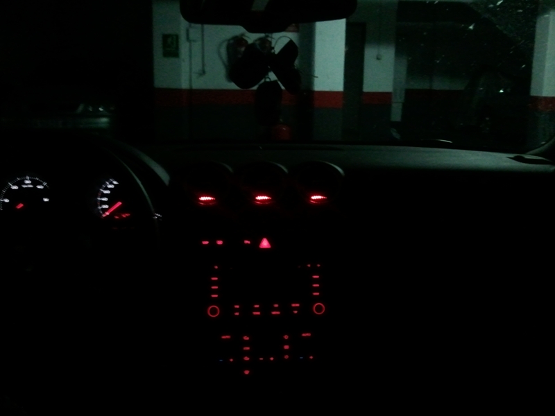

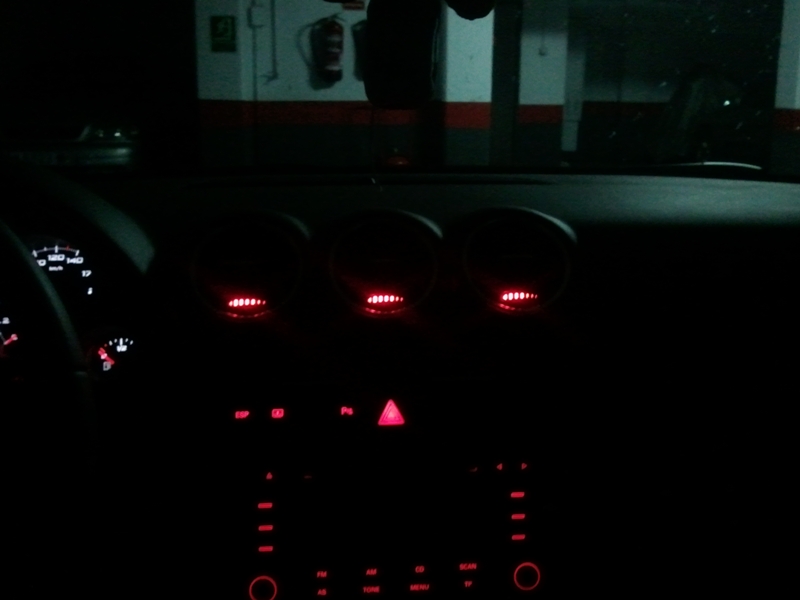

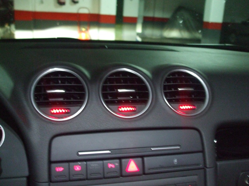

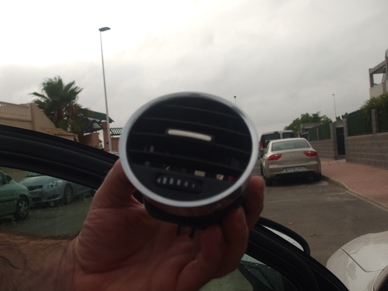

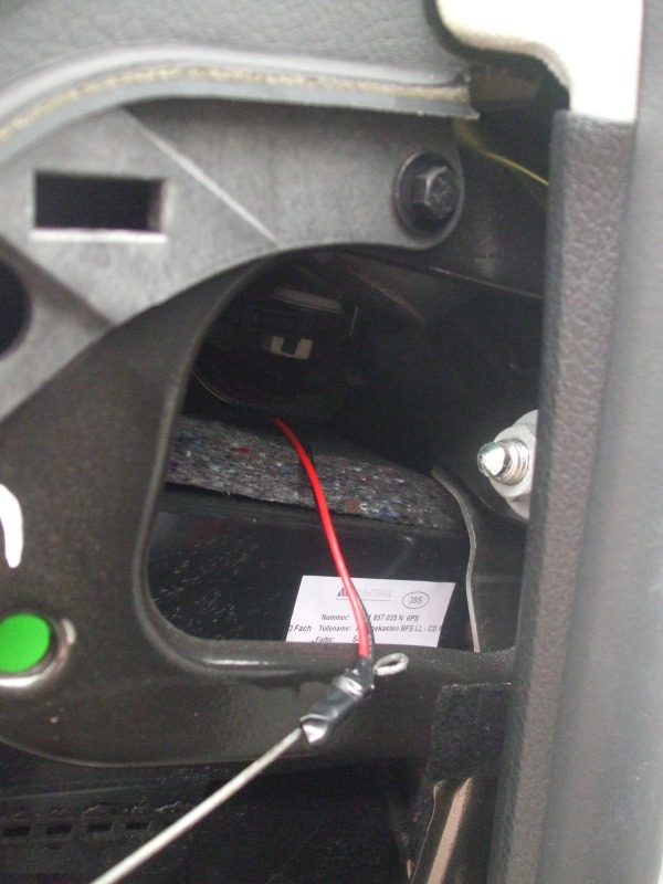

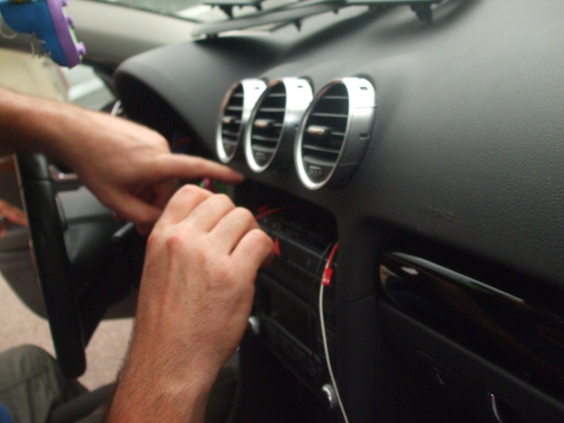

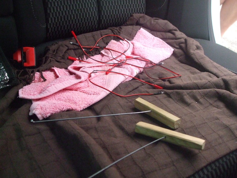

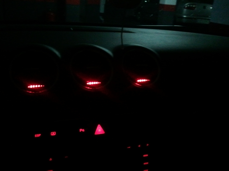

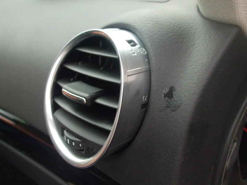

    bueno compañeros pues gracias a nuestro amigo y compañero fadno hace un par de semanas estuve en Torrevieja y quedé con el y su señora y nuestro buen amigo tubo el detallazo de instalarme las luces de los aireadores con leds de alta luminosidad y tambien los botones del cuadro (el tio es un crak y joder como controla) bueno pues despues de meter la instalacion lo conectó al boton del ESP y paso a poneros las fotos para que lo veais, del proceso y el resultado si alguna foto no se viera bien sobre todo en el resultado disculparme pero esque hay algunas que las hece con el mobil.

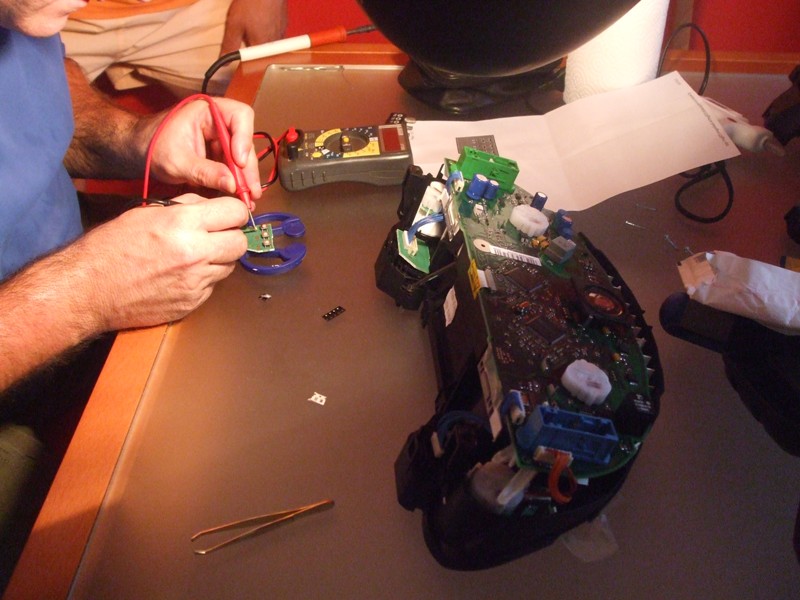

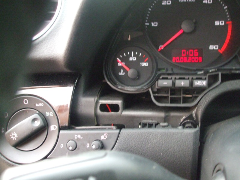

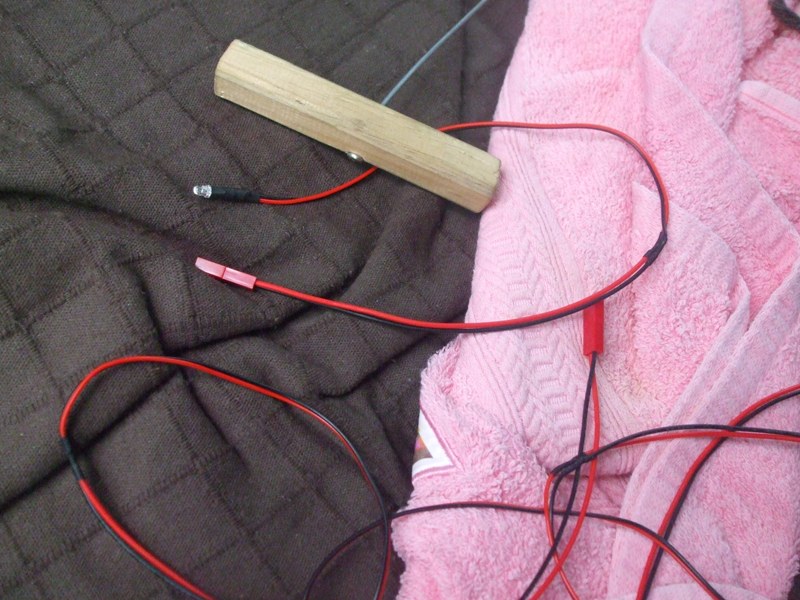

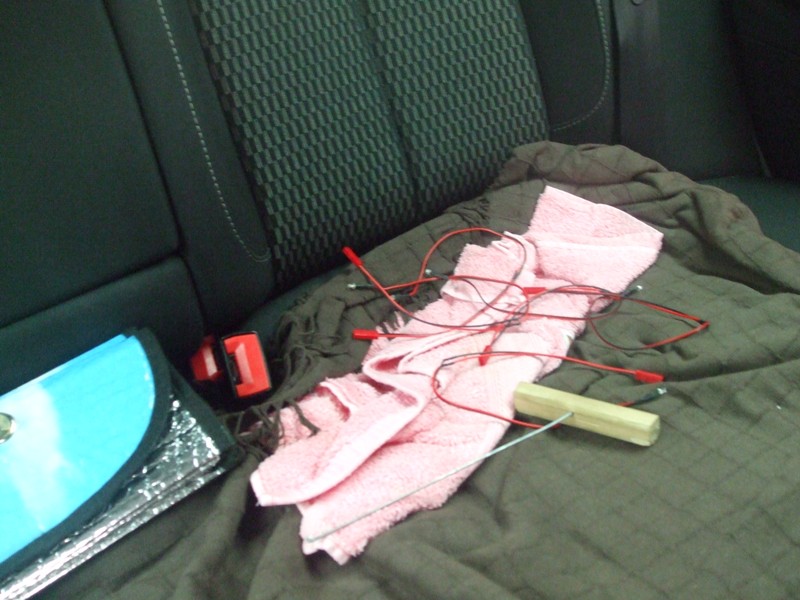

    Publicado 12 August 2012 a las 12:21
    seguimos con el proceso
    Publicado 12 August 2012 a las 12:23

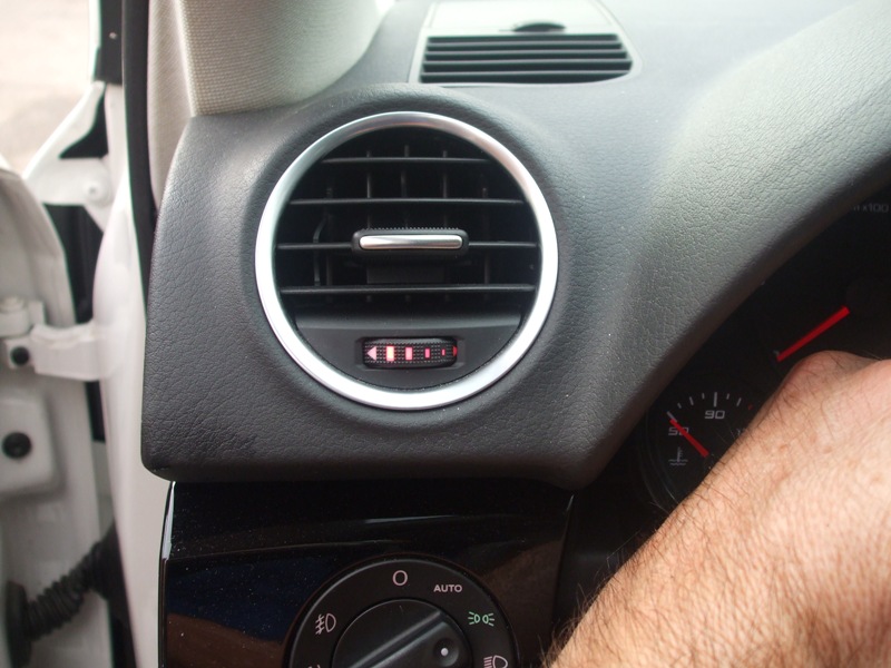

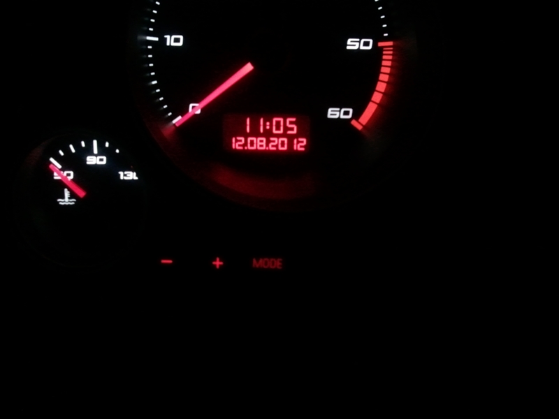

    y ahora los resultados hay algunas que se ven algo borrosas pero se aprecia bien las luces.
    Publicado 12 August 2012 a las 12:27
    y las ultimas. desde aqui darle las gracias a fadno por su tiempo,su trabajo y por las dos buenas tardes que me regalo con su compañia y la de su señora, un abrazo amigo

    Te ha quedao muy bien compi, menuda suerte tener a un maestro que te lo haga 😉 Por cierto, para mi gusto (o será por las fotos) parece que ha quedado "iluminado de más" respecto al rojo de los demás botones, no?? Y yo que pensaba que se usaban diodos especiales tipo araña en vez de los de toda la vida.... Qué son de 3mm o de 5mm?? Saludos
    Publicado 12 August 2012 a las 14:37
    gracias dre y si alumbran un poquito mas pero quedan muy bien y en lo que respecta al maestro tambien es un privilegio contar con personas fuera de serie como es fadno

    A mí me quedaban igual de iluminados, con los de alta luminosidad, pero para ello hay un truco, y es dejar el led un poco mas alto para poder doblar las patillas del led más, y que el led apunte mas hacia abajo, hacia el suelo, con lo cual consigues que no ilumine toda la cabeza hacia la rueda,  aprovechando el rebote de la luz consigues graduar la intensidad y asi no tienes que andar probando con resistencias....ademas que con esto consiguew que todos tengan la misma iluminacion por igual. Ahora ando de vacas sin el portatil, cuando pueda os envio las fotos de como queda por dentro y cono regulas la luzcn el rebote.
