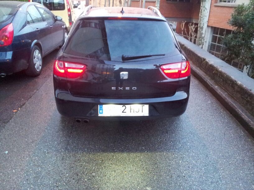

    Bueno pues al final me aclaré con el vendedor de ebay que vino a decirme que no me lo podía enviar la semana pasada y que me lo enviaba esta, a cambio de descontarme 5 euros. Al final me salieron por 30€ pero sino hubieran sido 35,50 (con los gastos de envío). Me han llegado hoy, las he montado y no dan fallo. Dan mucha luz y a mi me gusta, aunque bueno quizás las disimule tapándole algún led. En las fotos debido al brillo de la cámara y que le he borrado los números parece que deslumbra, pero la matricula se ve perfectamente. Os adjunto unas fotos para que os hagáis una idea. Un saludo!!
    Publicado 14 March 2013 a las 23:42
    Me gusta la luz que dan esos plafones hugolainch. Vaya pedazo tochos de resistencias no? Te caben bien en los furacos de los plafones?
    Publicado 14 March 2013 a las 23:50
    Hay sitio de sobra incluso para colocarlas con gracia y procurar que no rocen mucho. Mañana voy a hacerme cangas-gijon y cuando llegue comprobare el estado y temperaturas para quedarme tranquilo. Saludos!!

    Esos plafones tambien los he comprado yo pero me parece exagerado la luz que dan, y al estar nuestra matricula tan baja vas iluminando el suelo que parece que llevas un neon en los bajos del coche. Yo he desmontado el cristal de los plafones y he tapado 2 tiras de led.
