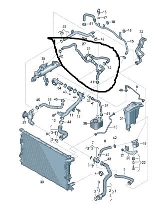

    a ver a mi me funciona bien aunque no descarto cambiar el segundo termostato, a mi el problema que tenia es que me lo hacia incluso con 13-15º de temperatura exterior y cuando levantaba el pie me oscilaba y se bajaba e incluso bajando pendientes se me bajaba, y es porque se me quedaba el termostato abierto o no cerraba del todo, bien pues eso si se ha corregido cambiando el termostato, lo que no termina de convencerme es que a temperaturas bajas como estoy llegando ahora a currar sobre los 0º +1º -3º o -4º me baje a los 70º cosa que antes nunca me había hecho pero también es cierto que antes por el curro y los horarios que me movia tampoco se me dio esta situación, por eso estoy planteándome cambiar el segundo termostato e incluso el transmisor de temperatura para quedarme tranquilo y ver que todo esta perfecto.
    también puedo aseguraros que a mi la temperatura se me queda estable por encima de los 5º y que circulando no oscila, únicamente cuando voy llegando al curro y paro con las temperaturas que os he comentado antes es cuando lo hace pero repito el problema que yo tenia se ha solucionado si cambio este segundo termostato es por asegurarme y quedarme tranquilo que por cierto no es nada barato ya que es un manguito con varios ramales y que no viene por separado hay que pillar todo el manguito y es una pasta (148€) mas el sensor que son otros 42€ pero bueno prefiero hacerlo y asi dejarlo zanjado.
    os dejo una captura del manguito en cuestión que tiene cojones como va situado para cambiarlo muro  muro  muro estos de seat no piensan en que algún dia hay que cambiar piezas cuando montan los motores, y el sensor de temperatura... ???  ???  ??? .

    Y ese 2º puñetero termostato por lo que veo esta en la salida del enfriador del aceite.... Esto puede afectar a la temperatura del aceite. Tambien seria importante saber si cuando nos baja la aguja de la temperatura , tambien desciende la temperatura del aceite !!

    ese segundo termostato va al enfriador del aceite,al refrigerador de los gases de scape y al termostato principal además de ir al radiador si os fijais tiene 2 válvulas.
