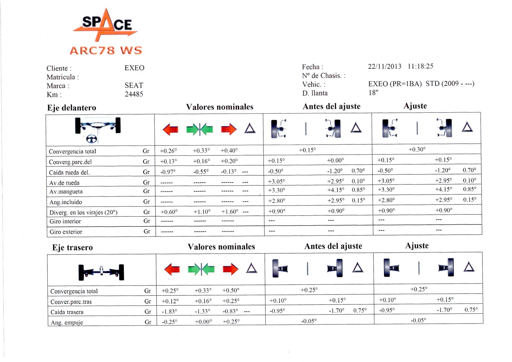

    Hola amigos, acabo de venir de poner los neumaticos delanteros de mi exeo,he puesto ( continental ContisportContact 5 ) 225/45/17/91 Y  Este es el alineado de el coche antes y despues de hacerlo.
    Publicado 22 November 2013 a las 16:03
    Haber alguien que entienda y me diga lo que ve,porque yo lo miro y me quedo igual que cuando veo el resultado de un electrocardiograma,jeje.
    Seat exeo st | Álava | 1.937
    Publicado 22 November 2013 a las 16:25
    Tú llevas llantas 17 y pk figura llanta 18?? Tampoco parece Haver tanta diferencia entre los valores ..... _______----DAVESAW----_______

    Si la maquina de alinear es moderna (que es el caso),los valores entre 17  y  18 " los miden los propios captadores de la maquina ,por lo que no hay lugar a error. Yo en presiones Alfqui llevo 2,4 delante y 2,3 detras en verano. En invierno subo a 2,5 delante y 2,4 detras ,inflado con Nitro , aunque no valga para mucho en un turismo de calle.

    juan miguel en la gráfica te han corregido un poco la convergencia de la rueda del. der. pero no han tocado la caída, obsérvalo a ver que tal va de desgaste, Comentaros que lo mismo cambiáis de gomas y ya no os hace ese desgaste, ya que puede ser por la marca, yo apuesto a que a casi todos os ha pasado con las bridgestone potenza.. suelen tener el flanco muy duro por lo que no absorben la diferencia de pisada de la goma y dañan la banda de rodadura cortándola como se vé en las fotos que mandáis.. por lo que si mientas pirelli u otra marca lo mismo a no os vuelve a pasara eso tan feo y peligroso todo sea dicho... por cierto no os habéis fijado nunca en la temperatura que coge el flanco interior de las ruedas cuando hacéis algo de carretera??  hay bastante  diferencia respecto del flanco exterior, y eso es debido a que pisa mas por el interior

    Es posible que como yo no entiendo los graficos no vea los ajustes.

    Me voy a responder a mi mismo: Sí, la máquina de alineado tiene las cotas en una BD. Sí, se puede regular la caida, de hecho ya lo han hecho en una de las ruedas quitándole algo de caída negativa pero dejándola en el rango correcto tirando a alto. He montado los S001. Me han hecho una cosa un poco rara: me han dejado los adhesivos negros de los antiguos contrapesos sin el contrapeso viejo, supongo que les daría 'pereza' sacarlos. Les he dicho sí los puedo quitar yo y me han dicho que se caerá sólo este adhesivo negro tipo esponja. Ahora no sé si al caerse este adhesivo o al quitarlo yo, la rueda se desequilibrará por haberse equilibrado con el peso del mismo. Supongo que no porque no pesan nada. Al equilibrar las 4 ruedas se han quitado casi la totalidad (95%) de las vibraciones del suelo y los asientos del coche.

    Me alegro que se haya corregido las vibraciones!! Veis como se puede regular la caida.... Verás como ahora las gastas menos por el interior... Respecto al adhesivo quitalo tú.. Con alto que no sea metalico.. Ellos no lo suelen quitar porque le dan con la espatula y arañan. O pierden tiempo, así que para eso lo dejan y punto... Desde la cara oculta de la luna os deseo felices fiestas!!
