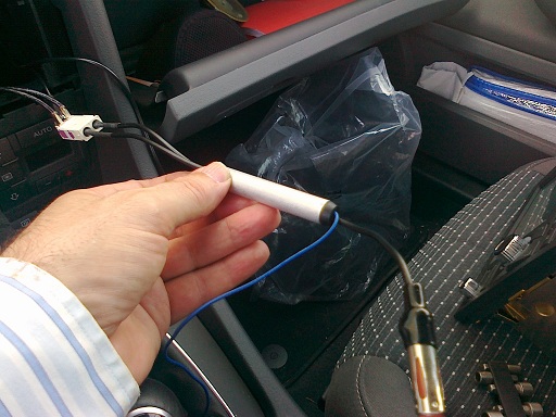

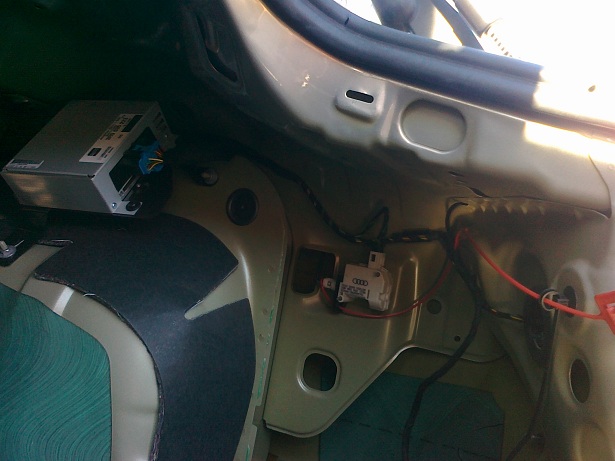

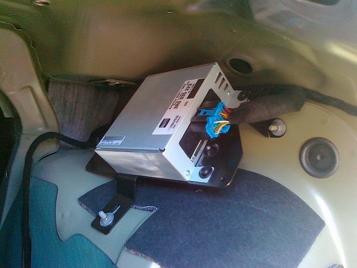

    El AS-8604G tiene un amplificador de señal de antena que se pone con un adaptador a la entrada de la toma de antena del AS-8604G. Te pongo una foto para que lo veas (la primera foto) y te pongo otras de donde esta el amplificador trasero de audio (para los altavoces traseros) y como desmontarlo.

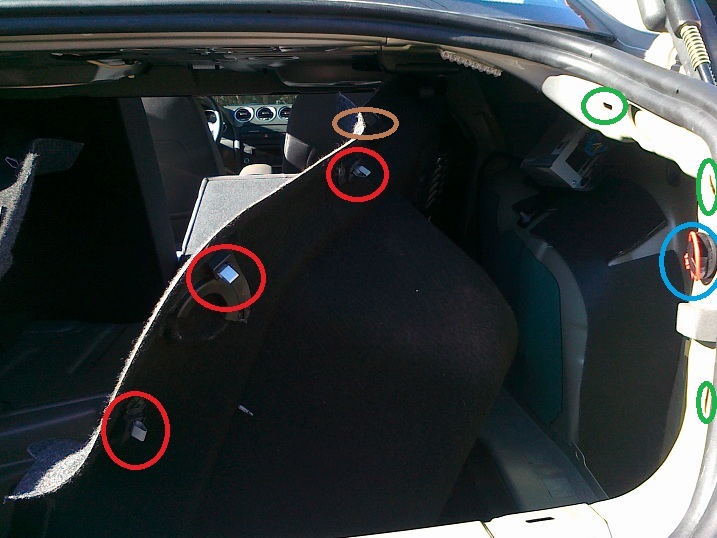

    por cierto en la foto 2, en circulo rojo estan señaladas la posicion de las grapas que hay que quitar, en circulo verde la posicion donde van metidas las grapas, en circulo marron es donde hay una pestaña que hay que descolgar (si mirais el maletero lo vereis mas claro) y en circulo azul esta el tirador para el caso que nos falle la apertura automatica de la tapa del deposito de combustible tal y como le paso a un compi de foro.

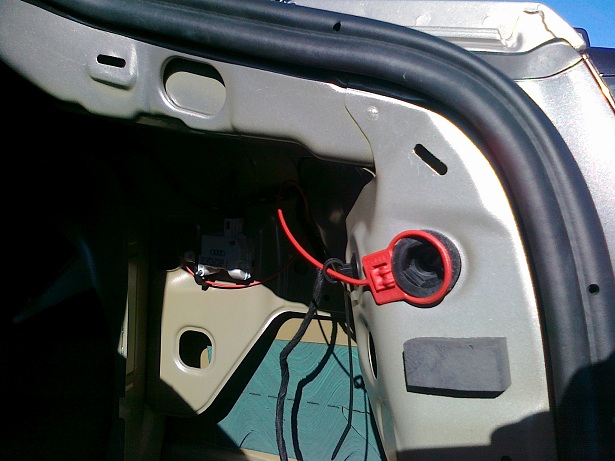

    Si alguna vez os pasa eso solo teneis que levantar la tapa y tirar de la anilla roja con fuerza y la tapa queda libre. En la foto 1 a la derecha de la foto la pieza blanca que se ve e s el elctro que controla el pasador de la tapa del combustible
    entre el circulo rojo superior y el azul de la foto 2 lo que se ve es el amplificador. en la foto 3 te pongo un detalle de cerca del amplificador de audio

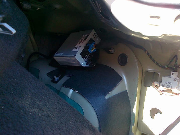

    He desmontado el tapizado del maletero, el de la derecha y el de la izquierda y ya de paso he visto donde estan las "tripas" como la bocina de la alarma, el ampli trasero y algunas "cosillas" mas que llevamos detras del tapizado.
    Lo de la apertura de emergencia de la tapa del deposito no lo he visto claro hasta que no he desmontado el tapizado (os pongo un par de fotos para que os hagais una idea (cutrecillo el sistema pero efectivo si hay algun problema ;D) simplemente tiras de la anilla y retraes el pasador con lo que la tapa del deposito queda suelta y se puede abrir en caso de fallo
