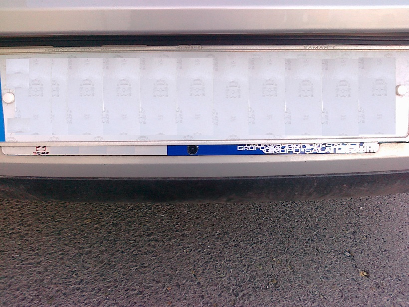

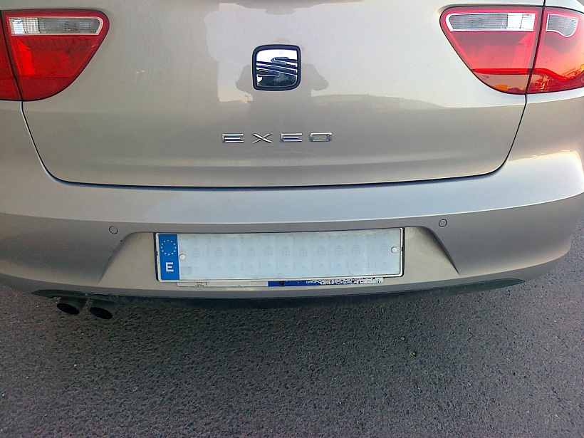

    Dream, en esta ocasion no te puedo ayudar porque no conozco ningun ampli que funcione con las misma conexiones que tiene el nuestro, pero para no descompensar el sonido en el coche no deberiamos de poner un ampli mayor de 60 o 80W como mucho, si no tendremos el problema a la inversa, detras sonaran mas que delante (aunque yo creo que eso no es ningun problema). Aunque yo creo que la verdadera mejora la tendriamos poniendo unos altavoces de calidad (yo no los pienso cambiar, no soy tan melomano) Me he decidido a conectar los altavoces traseros tambien al aparato y desconectar el ampli trasero, cuando lo tenga hecho ya os pondre algunas fotos para que veais como lo he hecho Por lo pronto ya ya he puesto la camara y para que veais que es verdad os pongo unas fotos para los incredulos  ;D. La he puesto en un sitio que yo pieso que queda bastabte discreta, pero aun no la he probado porque no tengo conectado el AS-8604G (lo estoy estudiando a fondo  ;D), asi que voy con la concert, pero pronto lo volvere a instalar, ya sabeis que yo no puedo estar quieto ni un instante  ;D
