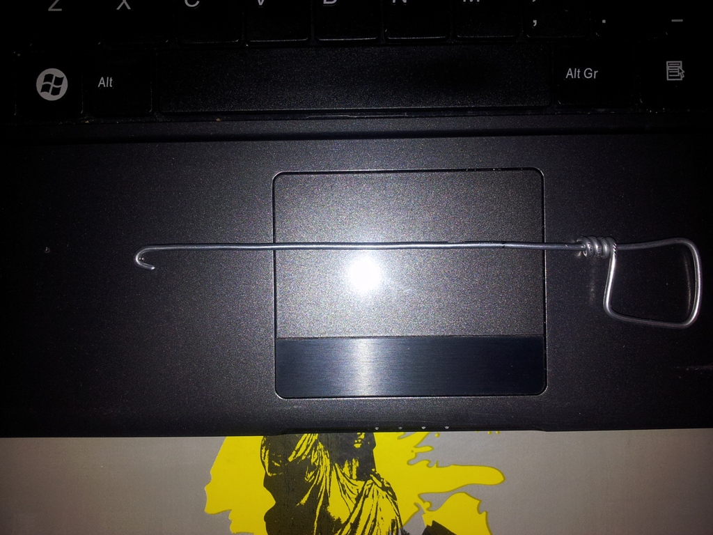

    me he tirado 1 hora intentado sacar los aireadores con un alambre duro de 2mm....(lo he preparado como si fuera el útil de la seat) y nasti de plasti, no soy capaz!!! mañana probaré con 2 destornilladores (como el que lleva el exeo en la rueda de repuesto) haciendo palanca por fuera....a ver si tengo más suerte...cagon too...está super agarrado
    Seat EXEO | Madrid | 2.800
    Publicado 29 July 2012 a las 23:52
    No hagas lo de los destornilladores que joderas algo tio.

    creo que alguien del foro los utilizó y funcionó...ya me estas metiendo miedo....
    Publicado 29 July 2012 a las 23:56
    con dos radios de bici salen con la minga...

    Este el gancho que he preparado, bueno, me hice 2, uno por cada lado, para tirar a la vez, y tiene una longitud de 12 cm
    Publicado 30 July 2012 a las 0:43
    Si pues con eso hay q tirar, pero están bien duros.
