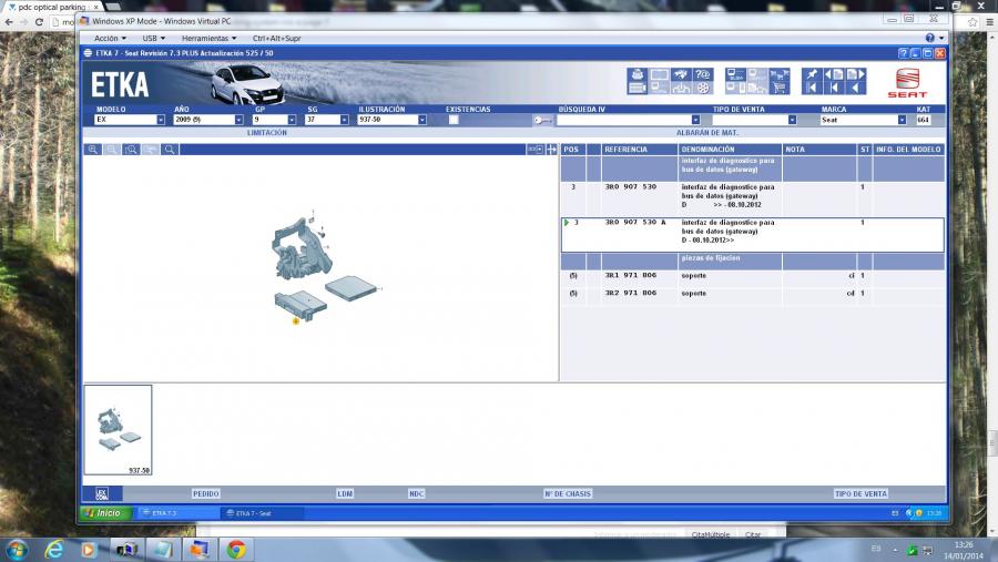

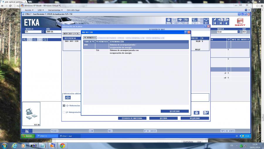

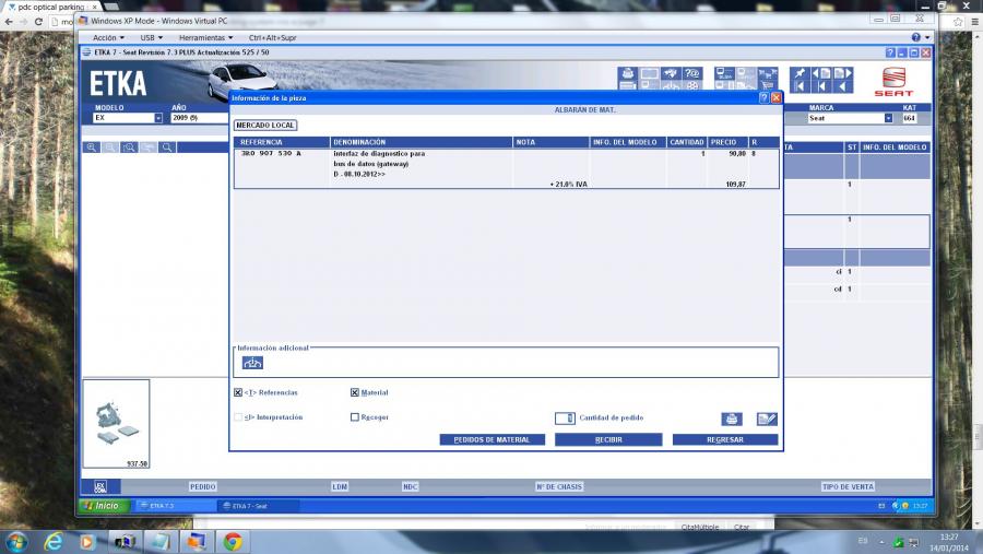

    Publicado 14 January 2014 a las 13:31
    bueno pues segun el etka esto es lo que nos cuenta las capturas 1 y 2 corresponden a la centralita en cuestion antes de 08-10-2012 y las capturas 3 y 4 corresponden a despues de 08-10-2012

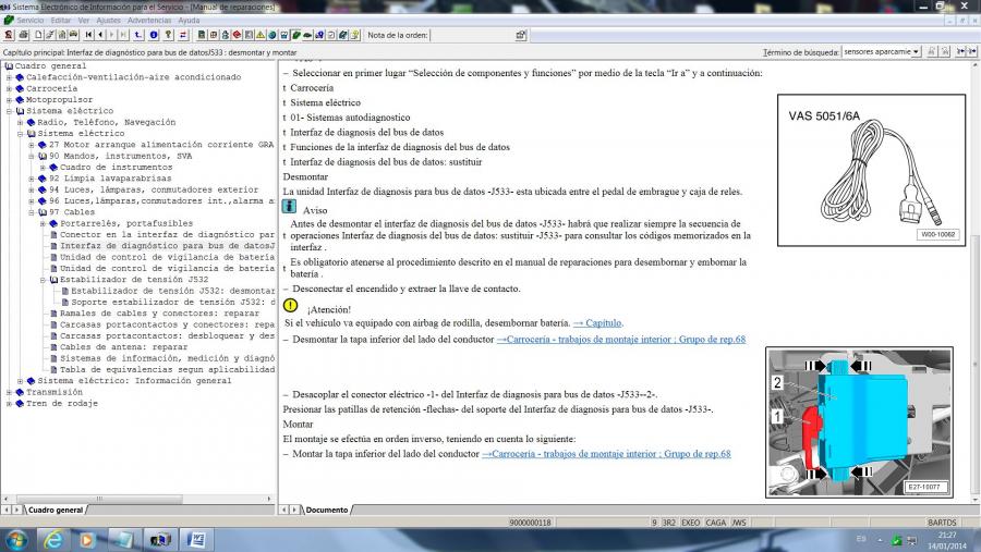

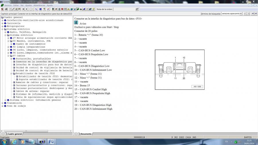

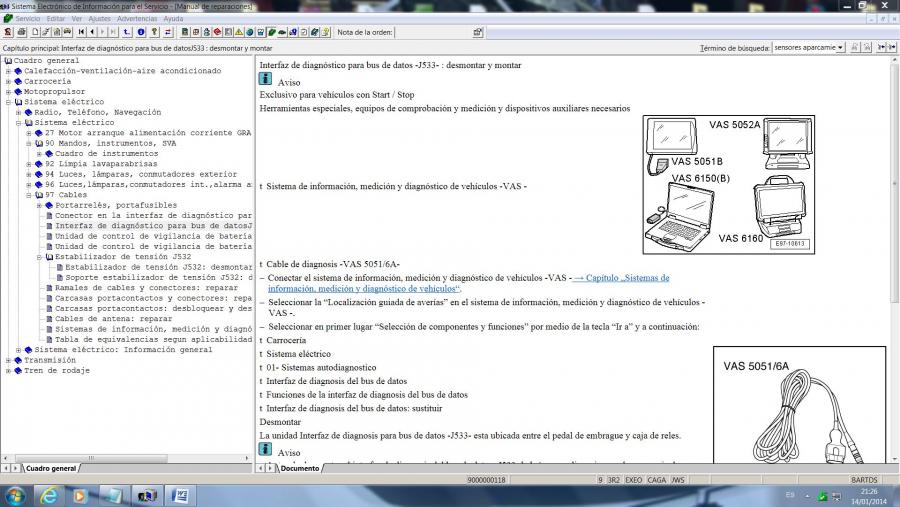

    chavales acabo de dar con algo en el elsawin que seguro os aclare algunas dudas voy a prepararlo y os lo pongo aquí
    aquí viene todo lo que hace esta centralita y cuidado al quitarla porque pone que hay que seguir unas secuencias para poder leer los códigos que tiene.
    otra cosa haniballecter si es posible que la puedas cambiar y codificarla o incluso sea posible codificar la que ya tienes.
    Publicado 14 January 2014 a las 21:34
    bueno pues aquí lo teneis os dejo unas capturas para que lo veais y también un pdf para quien lo necesite y quiera tenerlo cuando veas esto hanibal seguro que ya daras con el tema y conseguiras hacerlo funcionar además que te despejara varias dudas entre ellas todos los fallos que te dio cuando le pasaste el vag después de desconectarla.
