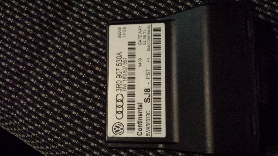

    bueno bueno.. mi elsawin es mu antiguo jajaja donde demonios esta la centralita j533 del exeo? jajajaj
    Se que tiene pq me lo da el log que hice con el vcds,
    Address 19: CAN Gateway
       Protocol: CAN
       Part No: 3R0 907 530 A
       Component: J533  Gateway H39 0008
       Coding: 462142
       Shop #: WSC 04941

    y de que coche es esa centralita gateway?
    el nuestro la gateway va en el cuadro,has probado a arrancar el coche con esa centralita puesta?

    Hola compis!!! siento diferir con ustedes, pero la centralita gateway va a parte y en el ETKA online la podeis ver, os dejo un pantallazo adjunto, por favor miradla...y observar que claramente el gateway no es un cuadro de instrumentos... no se en los exeos de antes de 2013.. pero en el mio va asi.. segun indica aqui.. y lo q pasa es q no la encuentro con el Elsawin, quizas por que en eso teneis razon y antes de 2013 iba en el cuadro adjunta. un saludo...
    pd: en una pagina web rusa que te venden piezas tambien sale el mismo esquema de la gateway, sinceramente no se los lios que se traen los de la seat...madre mia.. cada vez le ponen algo diferente.. vaya jaleos..

    Chicos no me deja subir la imagen.. pero en el ETKA online.. buscad porfavor exeo 2013, y en el grupo 9 de electricidad, es el subgrupo 937-50.. y observar la imagen. un saludo

    puede ser verdad no lo se pero para poner una gateway a nuestro exeo hay que modificar la instalacion electrica y tambien desarrollar otro cuadro diferente o por lo menos programarlo para que ya no sea gateway
    sinceramente no entiendo que seat  gaste dinero en el utimo año de fabricacion
    anibal si puedes manda un pantallazo del modelo de cuadro que tienes y si puede ser los canales 60 61 y 62 de adaptacion que son en realidad la gateway del cuadro
    sera la ostia poner esa gateway con nuestro cuadro con las posibilidades que tiene de poner otras centralitas mas modernas, alguna aplicacion nueva se podria poner

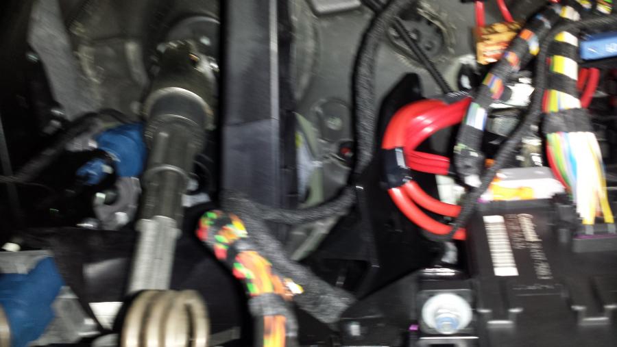

    Bueno señores buenas noticias! Hoy he abierto el bajo pies del conductor de mi exeo y... SI HAY CENTRALITA CANBUS.. ES DECIR..NO VA EN EL CUADRO COMO DECIAN. De hecho va al lado del embrague, justo detras de los relees que estan ahi abajo.
    Lo malo ha sido que al poner la que me encontre en la chatarra que era 7N0907530AF no me funciona pues no es compatible, no enlaza las centralitas del coche, pero bueno, algo es algo...al menos sabemos que no va integrada en el cuadro de instrumentos. asi que... a buscar una que sea compatible. adjuto foto de mi centralita de serie quitada de su sitio y del lugar donde va.
    post-7692-0-80153900-1389470836_thumb.jp
    post-7692-0-13126600-1389470875_thumb.jp
    Seat exeo | Sevilla | 273
    Publicado 11 January 2014 a las 21:09
    bueno la del lugar no se ve na jejeje lo siento.. pero es donde os he dicho. a ver si averiguamos que modelo de centralita se puede usar o si esa q tengo se puede codificar, por que con el vcds me deja ponerle lo q lleva pero no me se relacionan entre si las centralitas.
    Seat exeo | Madrid | 1.160
    Publicado 12 January 2014 a las 9:31
    nos has dejado alucinaos
    yo estoy seguro que mi coche del 2011 no lleva esa centralita
    si puedes dinos que llevas en los canales de adaptacion del cuadro, 60 61 y 62, y el modelo de cuadro que te da el vag com
    es alucinante que seat cambie el cableado del coche su ultimo año de vida. pues a esa centralita deben ir todos los buses del coche, y no al cuadro como hasta ahora

    Seat exeo | Ávila | 1.384
    Publicado 12 January 2014 a las 14:26
    pues mirando en el etka todos llevamos getaway. lo único es que hay una red hasta 2012 y otra a partir de 2012
    Publicado 12 January 2014 a las 16:58
    En efecto rojofuego tiene razon hay dos tipos de can gateway, mirad detras del embrague y vereis la centralita.
