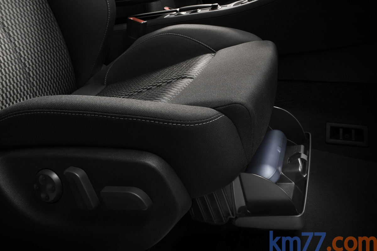

    Yo lo mire en su dia y tenia ganas de ponerlos, pero despues de ver el precio desistí. Personalmente no los he llegado a ver, solo por el despice. Ahora despues de ver que casi nadie los recomienda, me he quedado con ganas de verlos!!! Tan pequeños son? Por favor algun compañero que los tenga les podria hacer una foto? JLO y yo nos quedaremos tranquilos  ;D Salu2

    Yo tambien los puse despues de tener el coche y la verdad son pequeños, pero si me piden 250 euros desde luego que ni me lo hubiese planteado. A mi me costaron 90 o 95 euros con tornilleria y todo y despues de un rato de contorsionismo consegui ponerlos yo mismo sin demasiados problemas y casi que me arrepiento de haberme gastado ese dinero en los cajones, aunque una vez puestos no me vienen mal, las cosas como sean, porque la guantera que tengo al ser refrigerada tampoco tengo demasiado sitio pero creo que salen demasiados caros para el sitio que tienen disponible

    Fadno donde los conseguistes a ese precio? Me podrias decir las referencias? haver si hay dos tipos de cajon!!! Si los q has montado son los de la foto, no son grandes pero se puede sacar partido. En principio estos cajones son utiles para las personas q tienen la nevera en la guantera.Mi intencio era montar la nevera y los cajones, pero al ver el precio de estos ultimos se me quitaron las ganas. Por 90 euros si q los monto. La nevera + el tubo y el difusor son unos 130. Salu2

    Se los pedi a kikobdn (nuestro patrocinador TAES MOTOR) y me los envio a casa en una par de dias junto con los ganchos del maletero que eso si que lo recomiendo porque son muy utiles. te pongo las referencias y los precios que me dio en su dia: 4F0882301 - 4PK  ( cajon )  45,25€ 4F0882302 - 4PK  ( cajon )  45,25€ N-10430103  (tornillos)  8 tornillos  0.25 unidad N-90475903 (grapas) 0.65 unidad (hacen falta 8 ) 6Y5867615 (gancho maletero) dos ganchos.  5,90 por unidad, total  11,8 € N-10656902 (tornillos) 0,85 envase de 5 tornillos (hacen falta 4) N-90156103 (grapas) 1,50 envase de 10 unidades (haceb falta 4) como te he comentado al tener la nevera no quedan muchos espacios y por eso los puse, en el cajon de mi asiento tengo el chaleco reflectante (a presion) y el cable para cargar el movil y en el otro cajon llevo un cargador para el tomtom (que ya no uso) y alguna cosilla mas pero de pequeño tamaño

    Me gustaria arrojar un poquito de luz en este tema..........vamos a ver: Yo tengo un Audi A4 B7, y mi coche no traia los "puñeteros" cajones , pero sorprendentemente me encontré un Audi A6 del 2006 en el desguace que sí los traia. Bueno el caso es que me fuí a la AUDI y pregunté si los cajones del A6 valian para mi A4 del 2006 y me dijeron que SI, que la referencia era la misma. Me fuí al desguace , los compré , los puse y tan contento. Lo que no entiendo es por que an cambiado los cajones en el Exeo (me explico) Los cajones del Audi A4 son cajones que entran y salen y no son simples guanteras como las que lleva el Exeo. Realmente los cajones del Exeo, que son mini-guanteras de puerta abatible es exactamente el mismo cajón que trae el Audi A3. No es que el cajón del Audi A4/A6 sea mucho mas grande que la mini-guantera, pero si que es un poquito mas grande. Por cierto la mini-guantera (como yo la llamo) solo venia debajo del asiento del acompañante en el A3, no sé si es lo mismo en el Exeo. Yo tengo cajones bajo los 2 asientos y creo firmemente (esta es una opinión personal) que se pueden poner los cajones del Audi A4/A6 en un Exeo. En el PDF del compañero podeis ver como es el cajón (números del 40 al 46)
