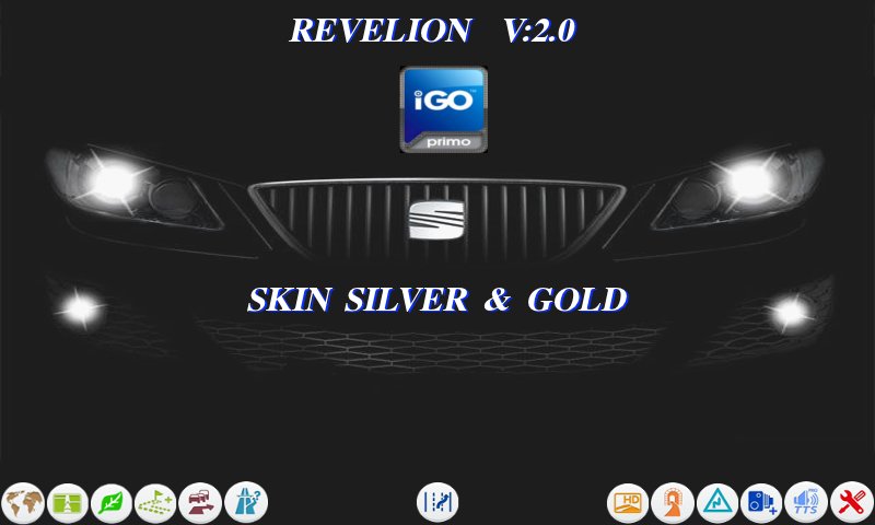

    No sabría que decirte, espera. Fadnooooooooo te llaman!!!!!!!!!. ;D ;D ;D ;D ;D ;D _________________________________________________________________________________________________ Bueno chicos aquí esta mi segunda criatura a ver que os parece, IGO PRIMO 2.O -Nuevos mapas teleatlas. -Mejor carga del software. -Rutas mas rápidas en tiempo real.(Si ves que te quedas parado en una ruta te ofrece otra que es mas rapida"Atasco en autovia etc") Y va genial lo pruebo en un viaje largo y si lo queréis ya sabéis os vais a la tienda y o lo pilláis.
    IGO PRIMO 2.O
    Compi, pero si me he instalado hoy el que me enviaste y ya tienes la nueva version  :o
    Por cierto funciona del 10. los graficos son la leche, nada que ver con el TomTom y lo que mas me gusta el saludo de inicio, ...sabe mi nombre  ;D
    Yo quiero el 2.0, por faaaa  😉

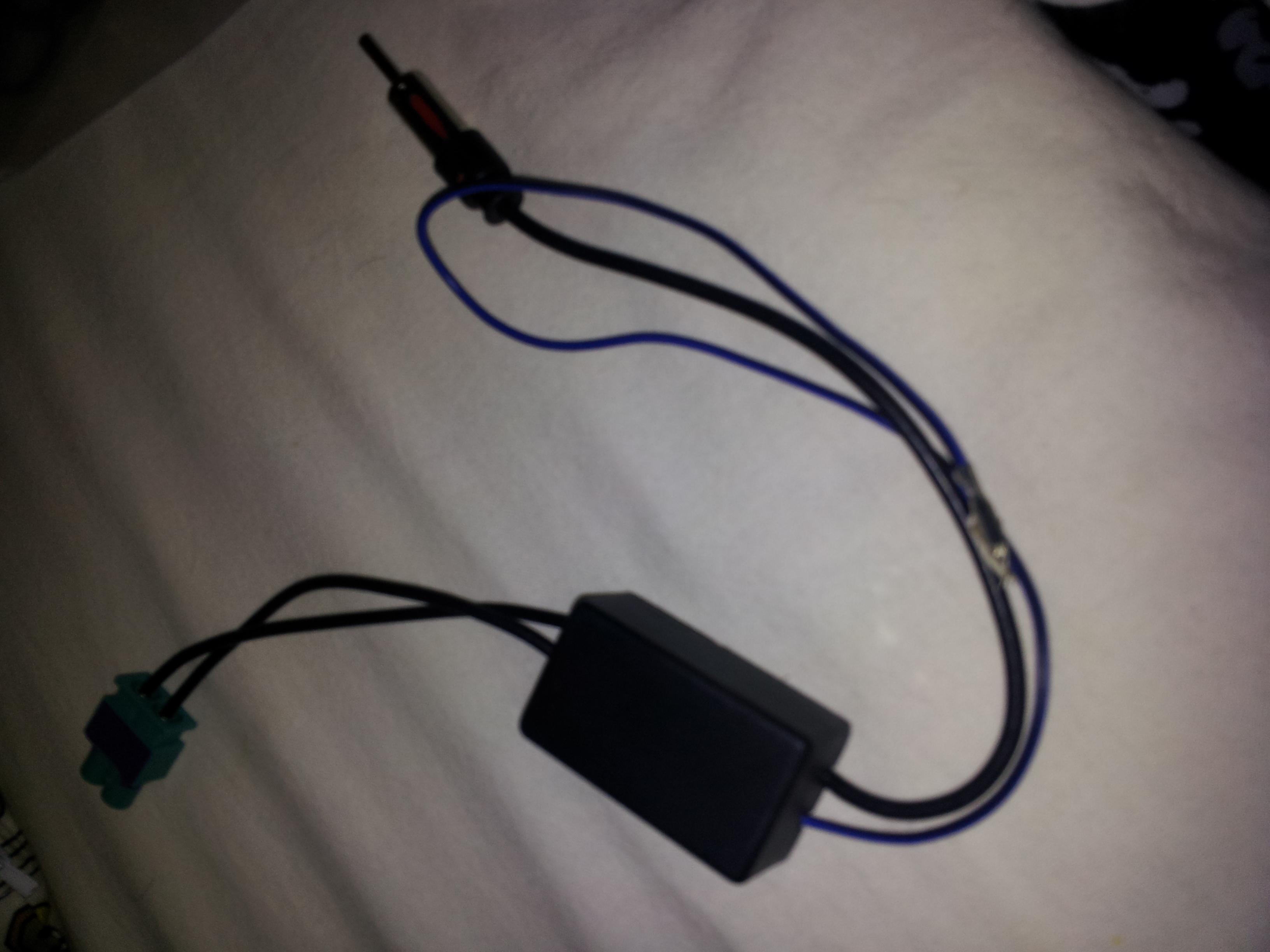

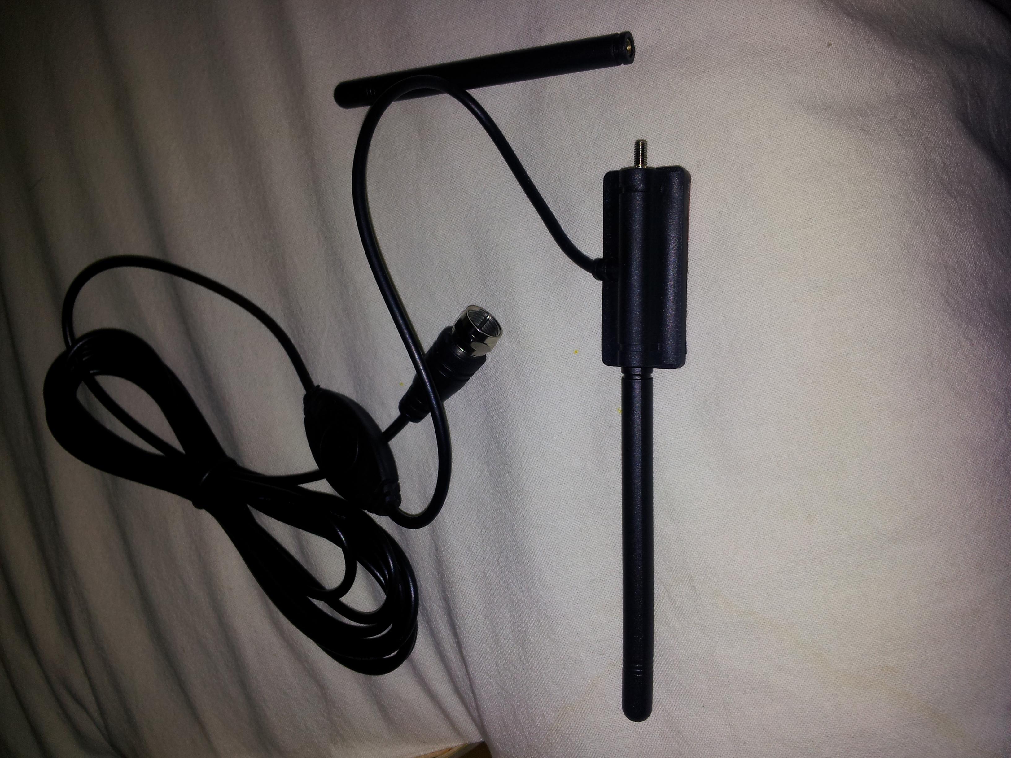

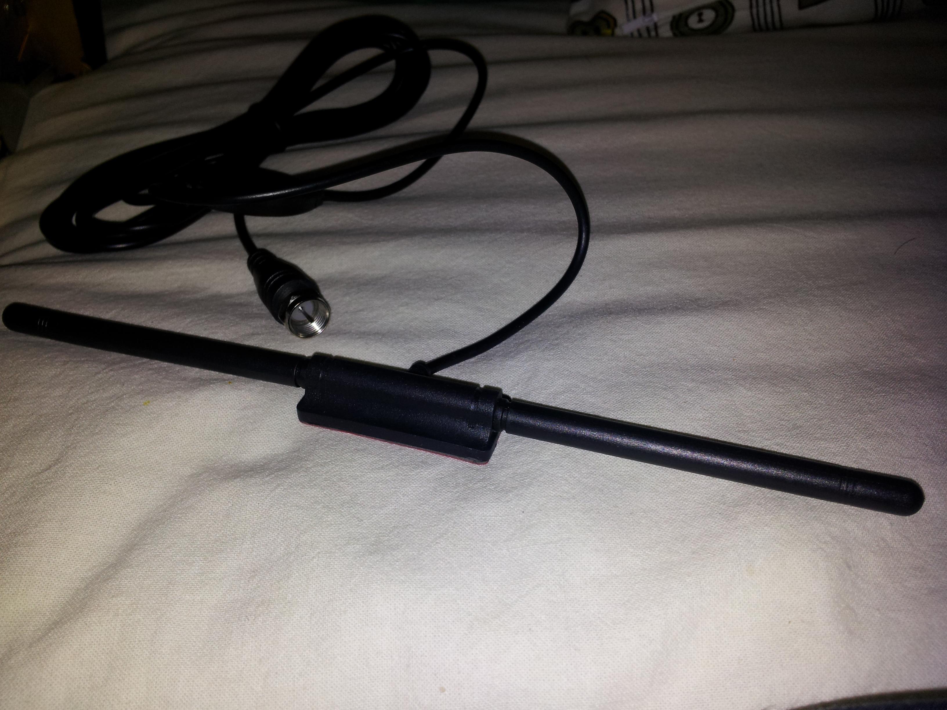

    Gracias Fadno ya me dejas mas tranquilo, a ver si a mi no me pasa lo del cambus jejeje a ver el sabado que me pongo con ello no parece dificil ya veremos cuando me ponga con ello seguro que os pregunto algo jejjee. Fadno te dejo las fotos de mis antenas para que veas la diferencia y lo dicho una vez mas gracias compañero tu eres el experto de este aparato jeje.

    trankilo yo tengo otra antena diferente la de la radio si es igual a la mía.
    Hombre compi, experto experto ......  digamos que soy el tuerto en el pais de los ciegos jajajajaja
    La antenas son, pues eso... antenas, no habra mucha difencia entre unas y otras y la de la radio no es mas que un amplificador para la señal que nos llega de las antenas traseras de nuestro coche, si no amplificamos esa señal la radio no recibe apenas señal porque la antena trasera esta preparada para la concert que llevamos de serie, con cualquier otra nos quedamos practicamente sin señal antena de radio
