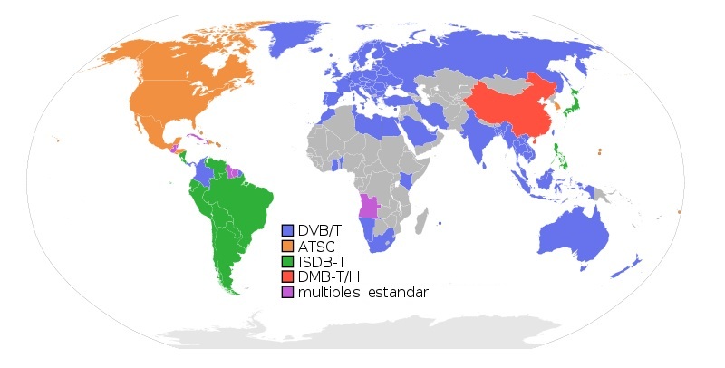

    Bueno pues creo que la he liado, me explico:
    La verdad, cuando hice el manual no pense que podrian verlo en cualquier parte del mundo, y pense que solo lo verian en España, en realidad ni siquiera lo pense, di por echo que solo lo verian en España, esta claro que me equivoque y pido disculpas por los inconvenientes que pueda haber causado a gente como jccrmx, aunque eso no hubiese pasado si antes me hubieseis preguntado y asi podria haber dado una mejor informacion.
    En primer lugar decir que en Europa y en Norteamerica (Canada, USA y Mexico) no utilizan el mismo sistema de TDT, en Europa se utiliza el sistema DVB-T mientras que en Mexico utilizan el sistema ATSC (En mi opinion bastante mejor, aunque tambien tiene sus inconvenientes respecto a la DVB-T) y desgraciadamente no son compatibles. Es decir que ese aparato a jccrmx no le va a servir para ver la television, solo se puede utilizar en los paises donde se utiliza es sistema DVB-T.
    Supongo que el resto del aparato se podra utilizar exactamente igual que en España, pero la television creo que no podra.
    Quiza seria un buena idea que le preguntases a Lily si se puede hacer algo para poder verlo con el sistema que se utiliza en Mexico que es el ATSC o como ha dicho jccrmx,  USA TDT.
    En alguna ocasion he desmontado en aparato por completo y el modulo TDT no recuerdo si va soldado en la placa base del aparato o va conectado mediante conectores. Yo creo recordar que va mediante conectores (quiza Lily pueda saberlo con seguridad) seria solo cambiar un modulo por el otro y ya lo podrias ver y seguro que el precio de ese modulo debe de ser muy bajo. de todas formas cuando reciba el modulo de exeo143 lo podre confirmar, hare fotos de todo y asi no se me volvera a olvidar  ;D
    Efectivamente al pedir el TDT de baja velocidad solo viene con una toma de antena, eso es porque en el caso de TDT de alta velocidad la entrada de señal es doble y tiene dos tomas de antena y funciona balanceando la entrada de video sobre la entrada con mejor señal y asi se consigue la mejora de recepcion con el aparato en movimiento, pero supongo que ahora eso es lo de menos porque como te he comentado no te va a funcionar la TDT.
    Me esta acojonando eso de que se este internacionalizando este hilo, al final el documento lo he hecho yo y no quisiera crear problemas por estar mal hecho o incompleto, no obstante acepto la responsabilidad de informar a la gente que lo necesite (igual que lo he hecho hasta ahora y por el mismo precio  ;D ).
    Por ultimo pongo un mapa mundial de señal de TDT como informacion adicional para evitar este "problema" y modificare el archivo del primer post con toda esta nueva informacion
