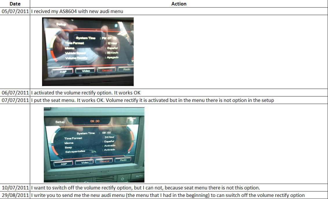

    Chicos, Anny me ha contestado y es para flipar!!! "Dear  Carlos L , Good day ! I have feedback the information to our technician , they said it can't be changed . Anny " Que el menu no se puede cambiar???? Fadno, dile algo porfi!!!!!!!!!!! Y el que la vaya a comprar que le diga que le envie el menu o n ose la compra!!!!!!!! Estoy hartoooooooo

    A ver...primero de todo siento ser pesado y escribir siempre sobre lo mismo, pero es que telaaaa. La ultima respuesta de Anny: "Dear  friend , I said is not the menu , I mean is the volume rectify option . It can't be changed ! Anny " No se ha enterado de nada! Es como si dijese que mi radio no tiene esa opcion y yo llevo 2 meses diciendoles que esa opcion la radio la tiene pq la active con el menu nuevo de audi y ahora no puedo desactivarla pq puse el menu de seat! Alguien que sepa mas ingles que yo me podria ayudar y explicarselo por favor? O mejor Alguien que hable chino...es que es como hablar con una pared! No se...como se lo explico? Le acabo de enviar esto, que se lo pongo hasta en orden cronologico todo lo que hice...como mas se le puede explicar???

    Sin ser un experto en Inglés, yo la pondría algo así: Corrige lo que consideres oportuno, creo que el modelo de la radio es ese, pero de memoria no lo tengo claro. No se si te perece muy poco 'polite' o demasiado. Yo es por ayudar. Dear Supplier: I can´t know how say to you that the refered option menu exists in the oldest seat menu not in the last one. When I purchased the unit to Audiosources I could change and  validate this option menu. After that I changed the referenced menu to que new seat one. This new menu version it was sended by AudioSources to a partner of the oficial Spanish Seat Exeo Owners club than I´m member too. In the latest seat user configuration menu the volume speed rectification option doesn´t exists and I can´t unvalidate the referenced option. Do you understand me yet? I have habitual comunication with other club members and I know that this option menu exists in the last Audi release and previous Seat menu for the AudioSources AS-8640G device model. I would like to your technical service or you send me the referenced configuration menu or at least the original seat menu. I remember to you that I have club members interested in still purchasing Audiosources units and I wouldn´t like to explain in the meetings than Audiosources  corporation doesn´t attend the users after the purchase have done. So, please, please send me the referenced menus that I know that exist and AudioSources has sended in the past to other club members. Hoping that finally you have understand my problem and waitting your notices....
