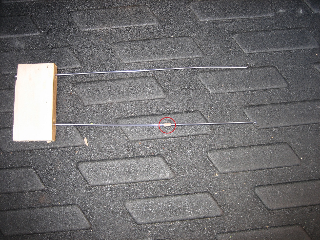

    Estoy de acuerdo con Djpiuman. Lo mas dificil es sacar los aireadores asi que aqui teneis mi aportacion. Despues de escuchar a otro compi que habia utilizado un radio de bicicleta para sacar el aireador se me ocurrio esto: Fijaros que le he hecho una marca para que sapais hasta donde hay que introducir el radio por el aireador. De la parte inferior de la marca hasta la punta hay 10 cm.

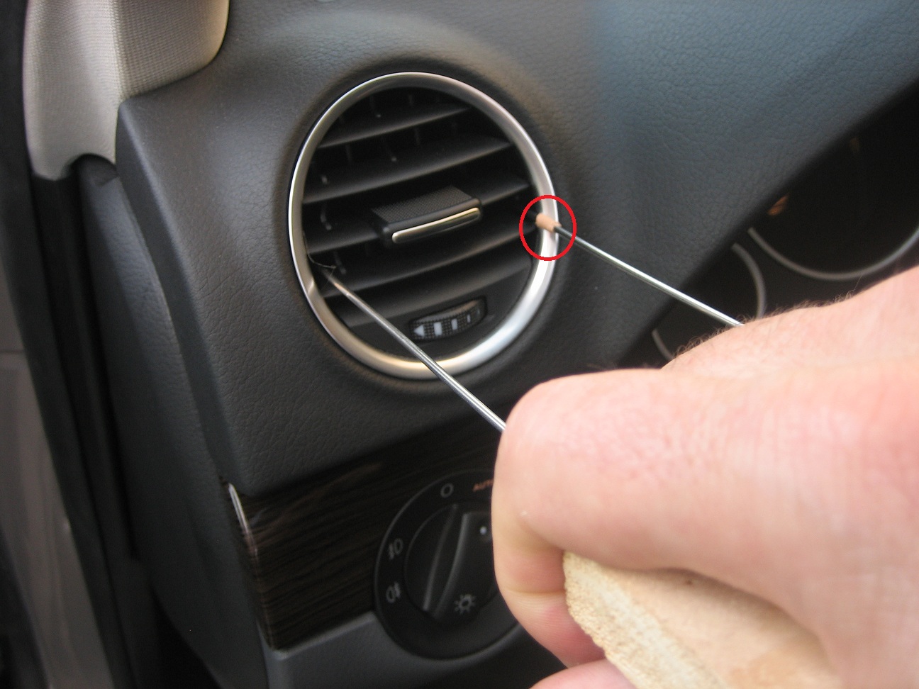

    Aqui un detalle de como debeis de introducirla en el aireador
    Publicado 02 April 2011 a las 11:26
    Ya esta en su sitio, asi que tirar sin miedo

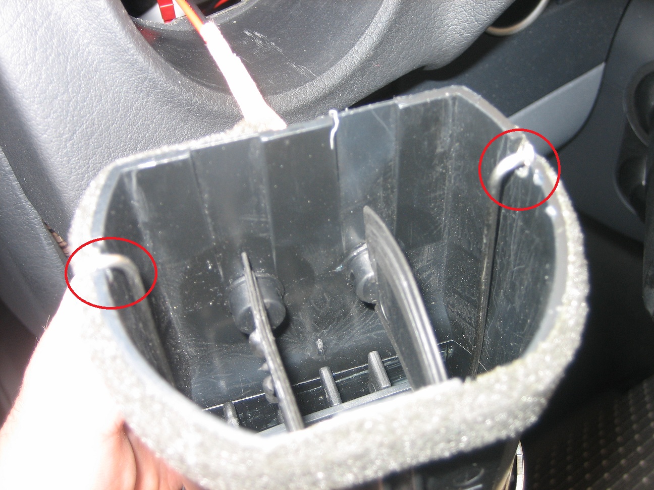

    Un detalle de comoquedan la punta de los radios colocada pr detras de aireador
    Publicado 02 April 2011 a las 11:28
    Cuando tires pasara esto

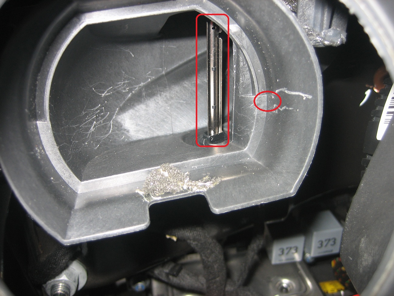

    Ya esta fuera, lo mas dificil esta hecho. Solo teneis que tener una precaucion. en los 3 aireadores centrales no hay ningun problema, pero en los dos laterales ( el detalle que pongo a continuacion es el del aireador izquierdo, el del conductor vamos) podeis ver que hay una pieza alargada que la he marcado en rojo, cuando pongais el radio (la posicion seria la del circulo rojo pequeño) tener cuidado de no introducirlo demasiado y engancheis por error esa pieza. De todas formas os digo que no es facil engancharlas porque esta mas centrado y por detras pero bueno no esta de mas saberlo. pues ya sabeis el que no lo haga ahora es porque no quiere  ;D Si alguien de Alicante o alrededores quiere mas detalles (creo que no hace falta pero por si acaso) que me localiza por el foro

    los dos radios de bici no llegan ni a 1 €.
    Las resistencias, diodos, termoretractil para aislar las uniones, y cable no llega ni a 5 €.
    Fijaros que lo mas caro de todo es la empuñadura de la herramienta, un cacho de tabla jajajaja.
