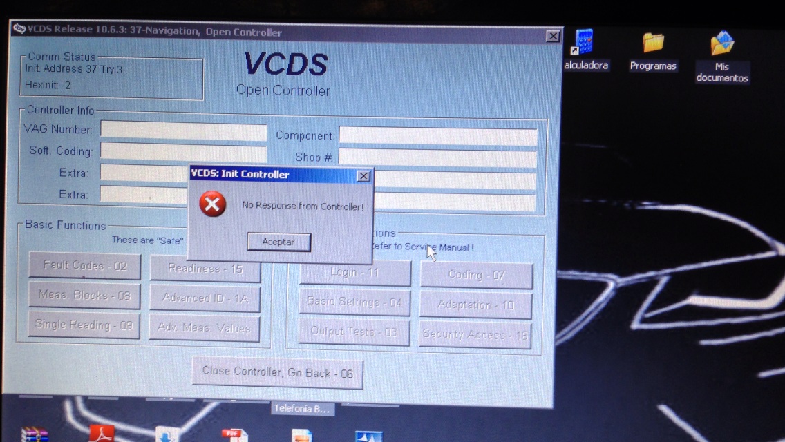

    Pregunta. Estuvo mi coche en un taller por reparar un golpe y yo creo que me metieron la máquina y me dejaron los valores de fábrica....  castigo castigo. Ahora lo que me pasa es que con mi VAG Com no me deja entrar en el módulo del navegador... En todos los demás si pero en el del navegador no.... O_o no se por que.... Quiero entrar por que los inútiles del taller me han quitado la codificación de la cámara de marcha atrás. Alguna idea o voy al taller y les doy una paliza por inútiles? Yo no se que tipo de gente trabaja en los talleres pero es que dan TODOS mucha pena.... Pffff que esta gente este curra do y otra 1000000 veces más preparada en casa.... Penoso....

    no te actualizarían la centralita a la última versión por motivo de alguna campaña...

    Donde fue el golpe? El navegador funciona bien? Realizaron alguna soldadura al coche?. Alguna vez si han soldado y no ponen un protector de picos de corriente se pueden cargar alguna centralita, revisa si con el golpe allá la posibilidad que se suelte algún cable del navegador.

    El navegador va perfecto. La cosa es que yo lo tenía codificado para la cámara de marcha atrás y ahora no va y no me deja entrar... Es raro por que es al único módulo que no me deja entrar..... Ya miro ahora los cables traseros a ver..... Edito: Este es el error que me da. Aparentemente están todos los cables bien:
    Publicado 12 February 2013 a las 20:54
    no te llega a pedir ni el security access... y pasandole un scan q te sale??

    Furken eso pasa nada mas que pasas por el taller y te enchufan la makinita ya despues no puedes hacer casi nada con el vag... Tienes acceso restringido donde antes podias toketear todos los modulos... Creo que puede ser que al entrar con el codigo del taller, se auto proteja la centralita despues... No creo que sean tan listos como para saber bloquear ellos el can bus... enviado desde mi Xperia S con tapatalk 2 y las faltas son del T9

    En el mio yo podia ver y adaptar todos los módulos menos motor que viene protegido, hasta que lo llevé al conce pata una pequeña avería... Desde entonces ya no pude entrar en casi nada con el vag... ... enviado desde mi Xperia S con tapatalk 2 y las faltas son del T9
    Publicado 12 February 2013 a las 21:49
    Bueno. He solucionado lo de la cámara. Me habían desconectado 2 sables del interface.... ( inútiles ) y por lo que veo ni me han desconfiguracion la config que tenía.... Lo que si que me parece es que ahora cojo mejor las radios.... O_o ya sabéis del problema de poner un RNS-E a posteriori con la antena... Pues ahora en el garaje cojo algunas emisoras bien cuando antes no.... No se.... O_o.....

    Y porque te han tocado en el conce donde el navegador?? a que llevaste el coche?
    Publicado 12 February 2013 a las 22:04
    A reparar de un golpe. Y me tuvieron que quite la guantera y como el interface lo tengo ampollado ahí.... Sin más. Eso ya no me importa. El coche a quedado DPM. Y de paso he aprovechado para poner Bilstein delante y detrás. ;-) entonces ya no hay forma de entrar al navegador si lo han bloqueado? O_o

    puede que se te haya jodido con el golpe? pero que golpe te has dado para que te desmontaran la guantera? te has comido el morro????
    Publicado 12 February 2013 a las 22:27
    Que va. Un bobo que se saltó un stop y me pego en la aleta un poco. Pero había que sacar un bollo del paso de rueda y para eso había que quitar guantera. Sin más. No me gustan las reparaciones por que nunca se queda coló de serie pero la verdad es que de momento el coche va PERFECTO. He aprovechado he puesto Bilstein ( pagando yo eso ) aunque en el taller ya me dijeron que los amortiguadores y demás estaban bien pero como tenía los traseros un poco tocados y quería Bilstein ya puestos pues aprovecho y cambio los 4 y como la parte del golpe paga el seguro del BOBO lo he llevado al taller MÁS CARO de aquí ( 62€/h + IVA ) :-D y eso. Sin más. Va perfecto el coche... Sin problema....

    A esa centralita le falta comunicación con el cabreado CAN O BUS. Mira con el escan como dice el compañero alguna te tiene que dar algún fallo de comunicación.

    Bueno veo que al final han sido cables,e extraña que te bloqueen las centralitas

    A mi me actualizaron hace poco el coche en la revisión, y he notado que ahora no puedes entrar en el módulo del motor. (Me imagino que para complicar el tema de la Repro.) Pero el del Navegador, ningun problema. Lo de que el coche te pille mejor las emisoras puede ser casualidad (Modificación de la antenas de emisión, o vete tu a saber). Porque con actualizaciones no se puede mejorar una limitación electrónica. Yo lo llevaría y que te metan el ordenador, igual te dejaron alguna configuración a medias o se desconectaron mal y se te a quedado el modulo colgado o vete tu a saber. Por si acaso... Por que digo yo, que con la actualización no será que necesites el VagCom de alguna versión superior??? Un Saludo
