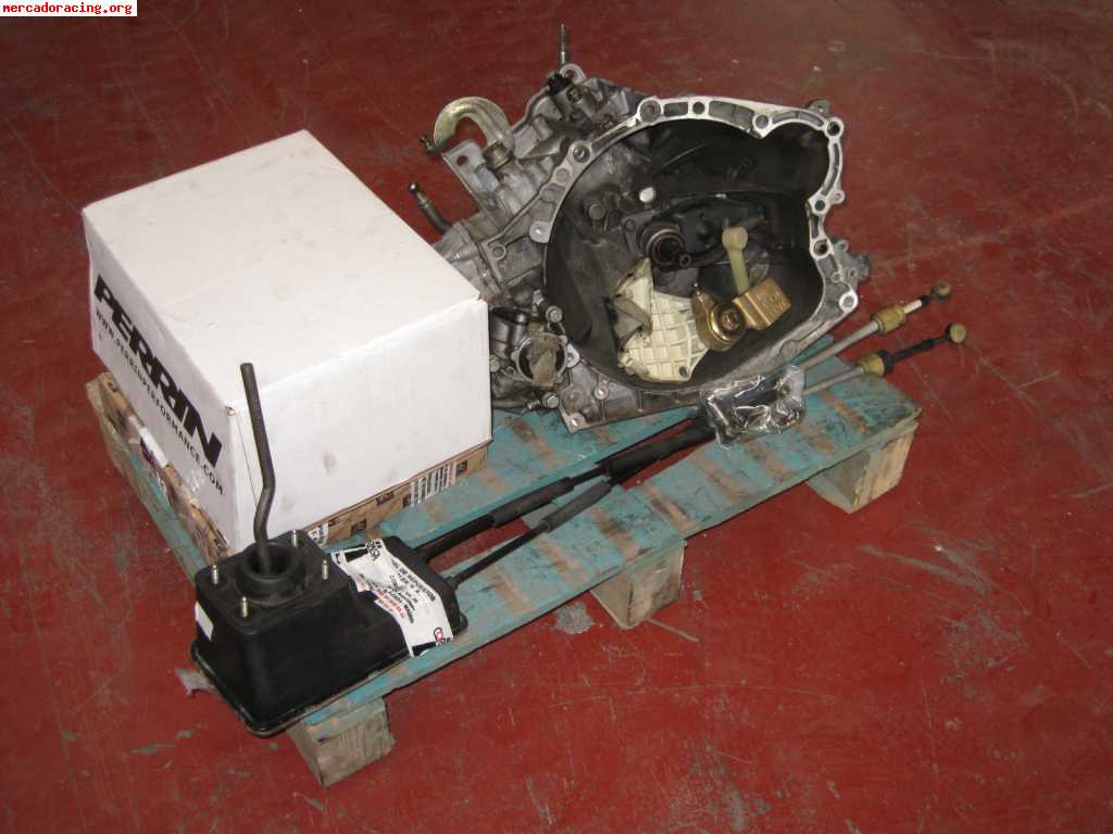

    Mira, esto es un cambio con su palanca y sus cables.

    Hostia, pues no tenia ni puta idea. Al ver la foto que pones...son cables o varillas??
