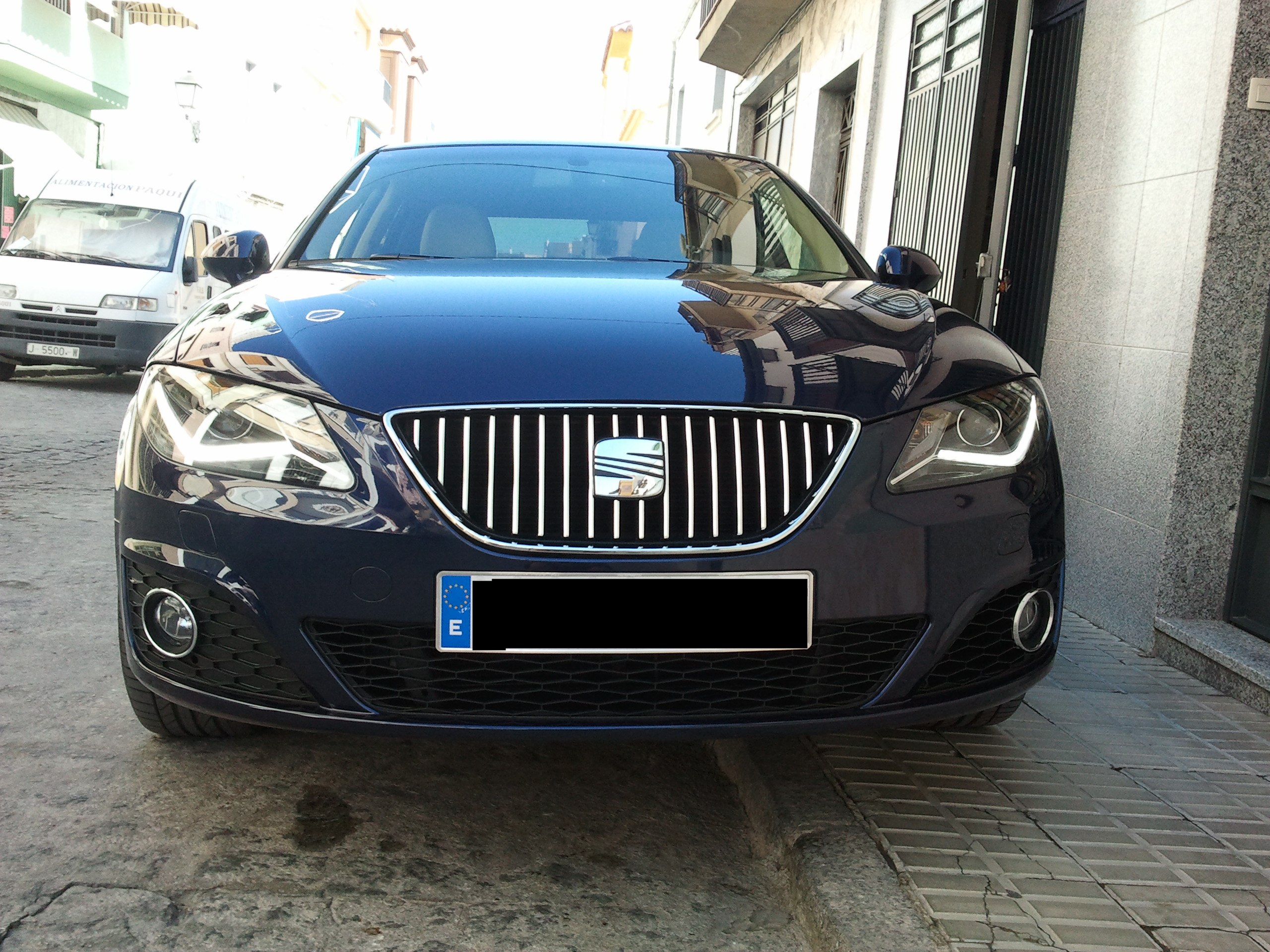

    Muy bonitos esos faros, la verdad es que el coche parece otro.
