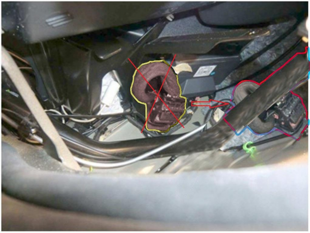

    Bueno pues por fin he tenido tiempo de ponerme y montarlo. He tenido un problema, el "mazacote" del cable de plug & play se ha movido de su sitio en la primera prueva (cuando todavía no había vuelto a montar los plásticos) y se ha quedado "completamente atrapado" bajo la famosa barra negra de la muerte  :-X Solo los cables, no el conector, el conector ha quedado como más a la derecha, aunque puede que en el momento en que quede  liberado de la barra negra (no sé si será cuando se abra la capota pues no lo puedo ver) pueda moverse unos cms. y quedar el conector bajo la barra negra, con lo que presiento una rotura. Mirad la foto, he hehco un foto-montaje de como debería de haber quedado a como se me ha quedado: El problema es que no se me ocurre como liberar el cable plug & play de la presión hacia abajo de la barra negra, quizás volviendo a quitar el plástico lateral, abriendo la capota y, cuando todavía el capó/maletero esté abierto en la operación, parar la maniobra de alguna forma (desconectando un borne de la batería quizás?) y tratar de ponerlo de nuevo en su sitio pegado a la viga de hierro con la brida. De momento en las pruebas parece que no hace nada raro y cierra bien, pero está claro que así no se debe de quedar. Gracias por vuestros comentarios y un saludote.

    El modulo ya lo tienes puesto y funciona? Y lo que quieres es que se pare a medio recorrido para quitar el cable? Si es eso le das a descapotar y cuando quieras pararlo,solo tienes que darle al boton de descapotar otra vez (un toque) y se para. Y lo puedes dejar a medio recorrido o cuando la barra este arriba.

    Sí, va a ser eso lo que necesito pues funcionar parece que funciona bien. Se me plantean 2 dudas: 1) En qué posición de la maniobra de la capota quedará el tubo de hierro subido?     (imagino que lo tendré que comprobar yo mismo quitando la tapa de plástico lateral y comprobándolo). 2) Honestamente me da miedo meter las manos entre los mecanismos (aunque esté parado a media maniobra) por si arrancara,     con la fuerza que tiene de seguro que me quedaría manco  :-[     (de ahí lo que comentaba de que, una vez localizada la posición le quitaría un borne a la batería). Por casualidad alquien ha comprobado cuando sube el black-tube ? Gracias.

    Creo que sera cuando abre el maletero.Creo que podras pararlo antes de que el techo se quite y tener el tubo levantado.
