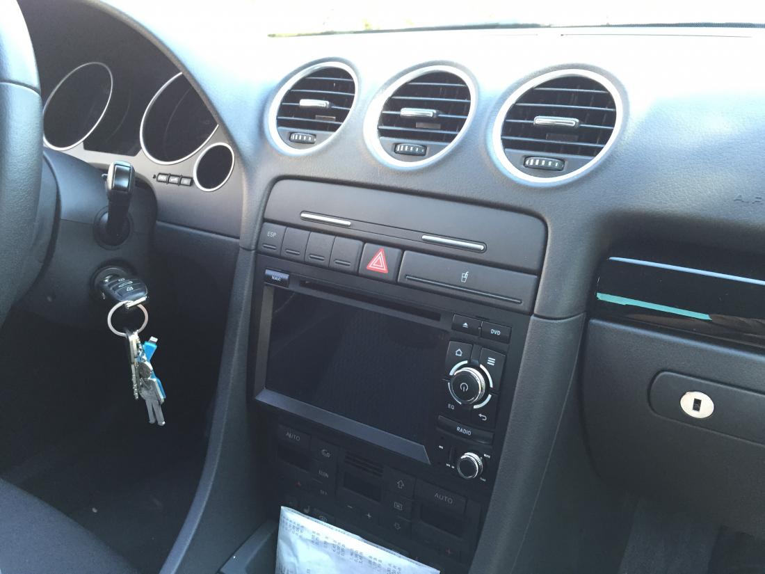

    Por las fotos parece un negro más oscuro que el que tiene nuestro salpicadero, es así  o es por las fotos?

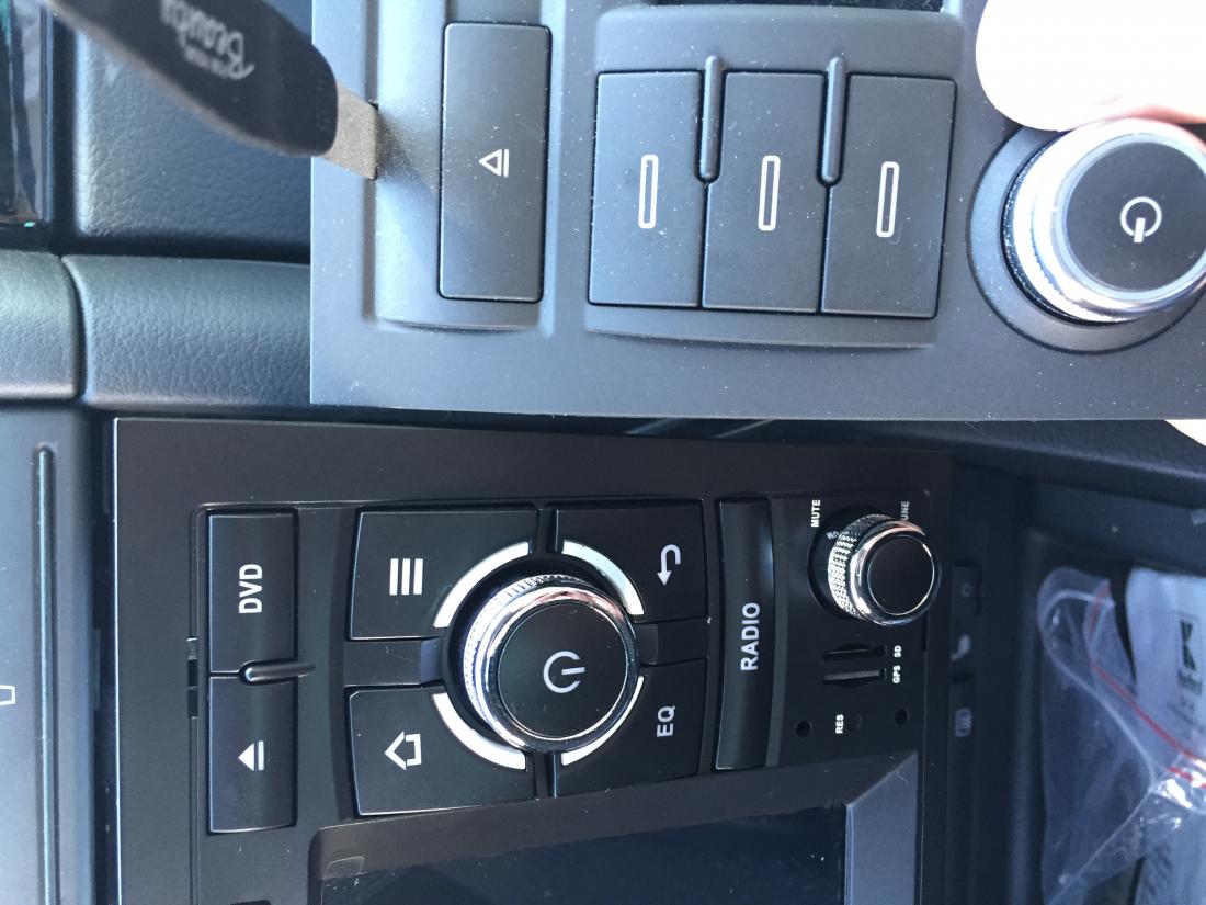

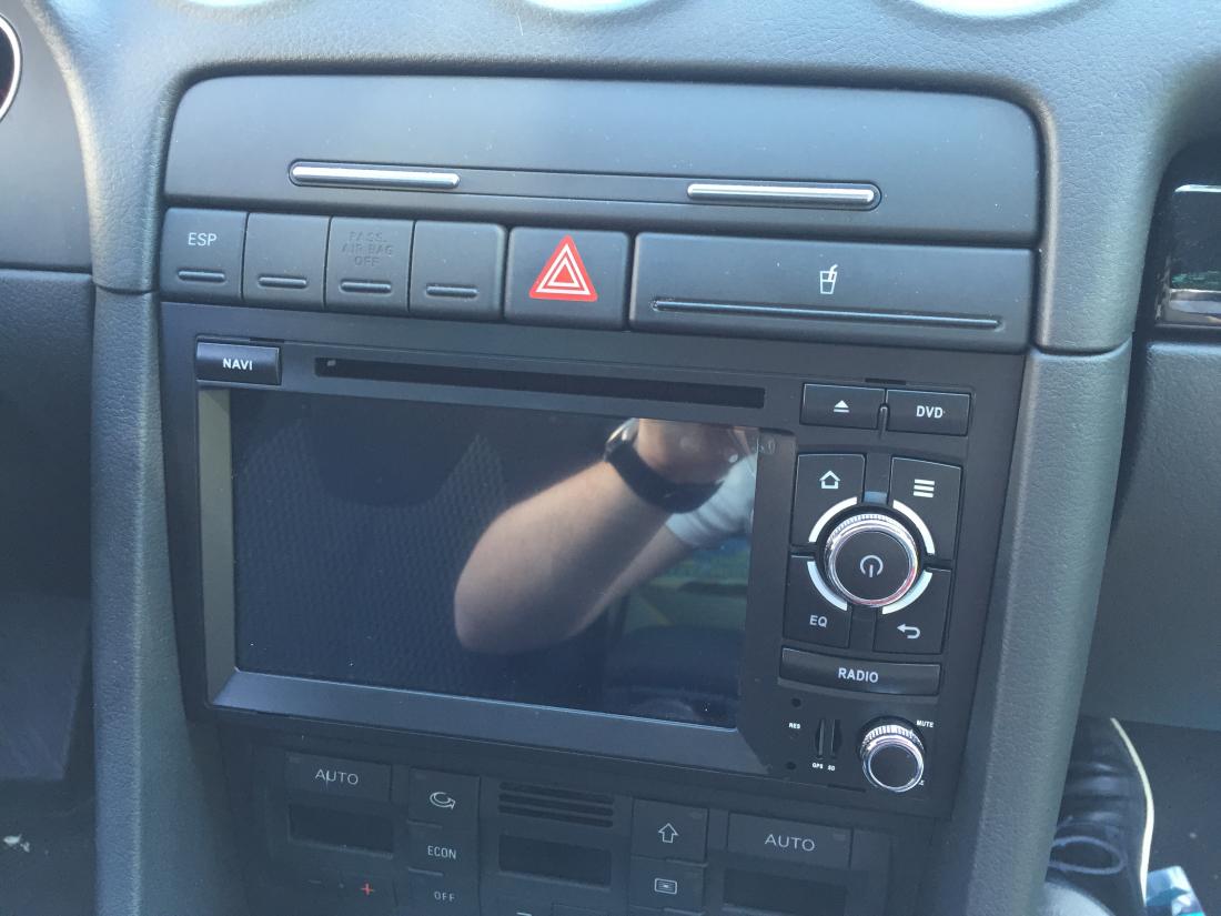

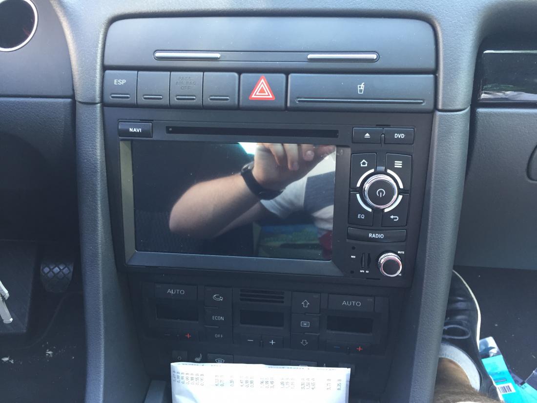

    Ya esta montado y funcionando... Primeras impresiones:
    - el color es de un negro mas oscuro que el original, pero para mi gusto no desentona.
    - el tacto de los botones al pulsarlos es parecido al original, los botones plateados creo que tienen el mismo acabado. Desde luego en este aspecto (materiales en general), es mejor que las otras 2 radios con Windows ce que tuve en su día.
    - se inicia bastante rápido, diría que unos 10 segundos, algo lejos de los 30 que leí en varios sitios, será porque el procesador es mas moderno que los que llevan android 4.2.2.

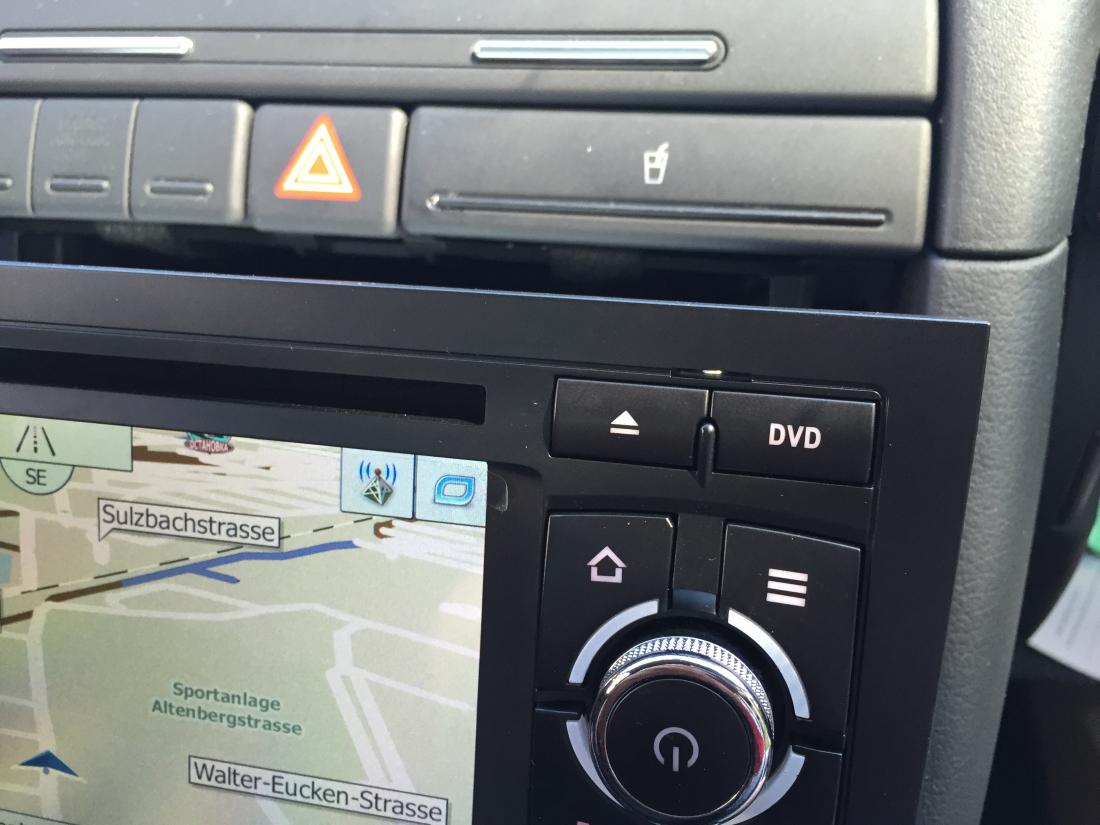

    - gps coge la señal enseguida y viene con el navegador Igo en una sd de 4gb.
    - he puesto la radio y para mi se escucha como la original... No creo que sea el efecto placebo de estrenar la radio 😃 , sobre la recepción, creo que debe de pillar algo menos, aunque no sabría decir con exactitud, he venido escuchando la radio de vuelta unos minutos y no he encontrado nada "raro". Eso si, el conector original tienen "2 agujeros" y la radio viene con un cable al que conecta con el cable original por 1 de los 2 agujeros, una gilipollez pero que me ha llamado la atención cuando he visto que si que funcionaba.
    - los mandos del volante ya vienen pre-configurados.
    - al meter la marcha atrás, la pantalla se queda negra (entiendo que porque viene pre-configurado para que tuviera cámara trasera) y se activa el mute automáticamente, con lo que escuchas perfectamente los pitidos del sensor de aparcamiento.
    - los botones tienen iluminación. Creo que puedes configurar el color a tu gusto en ajustes.
    Por ahora (y toco madera), estoy bastante contento, me he encontrado con lo que esperaba, así que ninguna queja.

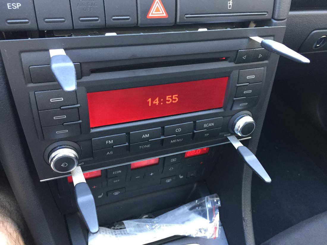

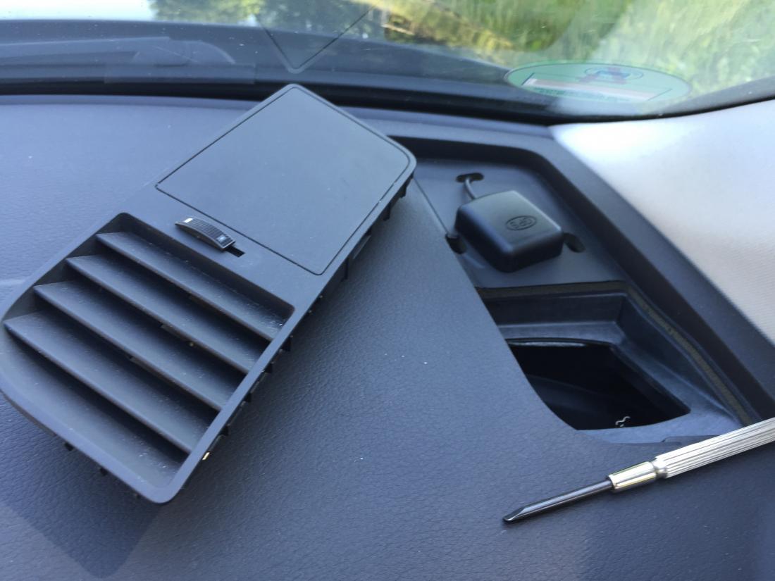

    Otros detalles para que os hagáis idea del proceso:
    - coste total: 450€ con impuestos
    - desde confirmación de recepción del pedido, ha tardado creo que 8 días.
    - hay un brico en la sección de Bricos que explica muy bien como instalarlo. Yo lo he instalado en 45 minutos sin ir con muchas prisas, aunque este ya es el tercero que instalo...
    - se me ha olvidado decir que el aparato va con mucha fluidez, como en un movil android.

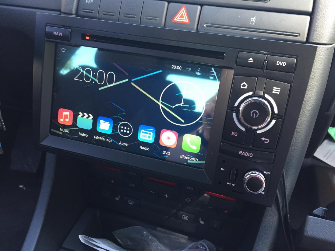

    Y estas son las fotos de las apps que he comentado que pondria:
