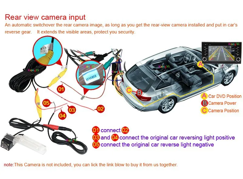

    Seat Exeo 2.0 TSi | Barcelona | 196
    Publicado 01 April 2017 a las 1:00
    Es correcto lo que dices.
    Por lo que he leído en los esquemas que he estado viendo, el cable RCA que lleva la señal de video al navegador, tiene, efectivamente, un cablecillo adosado (rojo), que es el que da la orden para que el navegador cambie a la vista de la cámara, en el navegador, tienes que tener un cable marcado como REVERSE-IN/REVERSE WIRE, va conectado ahí. El otro extremo, por lo que veo, va conectado con el mismo positivo de la luz de marcha atrás;
    HTB1VkS0HFXXXXa.aXXXq6xXFXXXT.jpg?size=133282&height=589&width=800&hash=4aa1c815305d4d5b7f471e471a0389b3
    BE NOTED:
    If your headunit is using the CAN BUS decoder box to control the reverse signal, then the reverse detective wire should be already connect between the CAN BUS box and the headunit, then you no need to care about this wire, just connect the RCA jacket to the camera input port from the radio.
    Pero, si tú coche lleva CANBUS, creo que no hace falta conectarlo, el sistema se encarga de dar la orden.
    (todo esto, deducido de info vista navegando por ahí)
    En mi caso, con navegador clónico, como el tuyo y cámara vía wifi, solo conecté el RCA del receptor wifi...
    Espero que te sea de ayuda,
    Saludos,
    Publicado 01 April 2017 a las 8:24
    Muchas gracias por tu ayuda, lo que hare sera conectar el rca y probar haber si funciona si no pues tendre q conectar tmb el cable rojo, ya ire poniendo resultados un saludo
