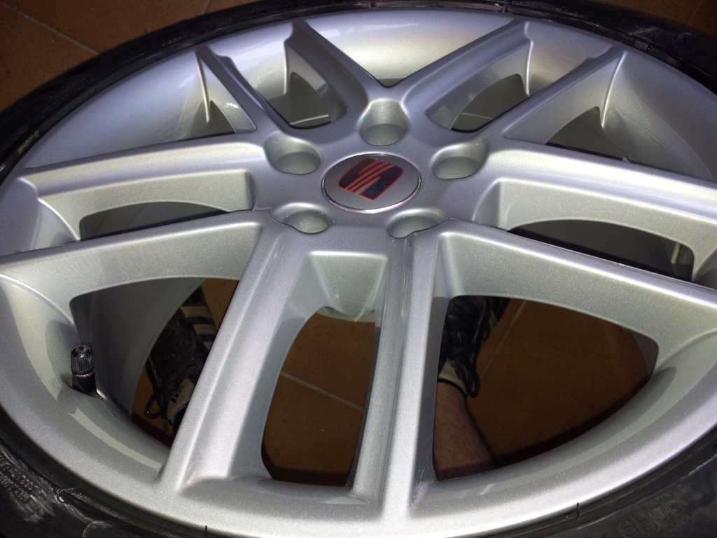

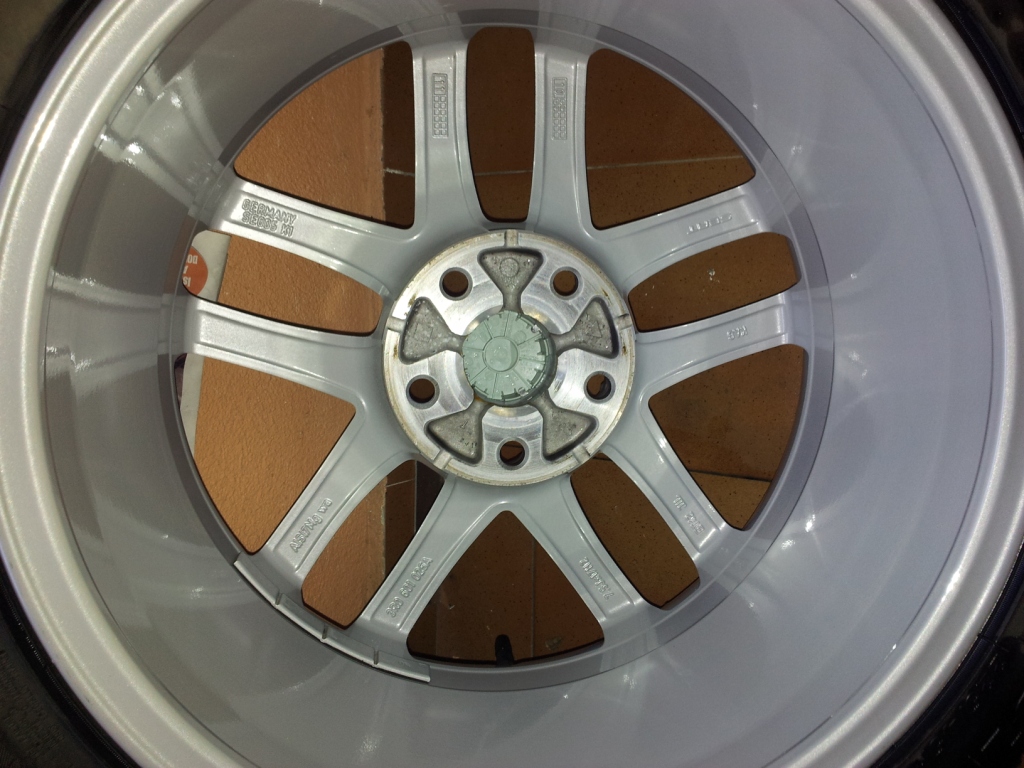

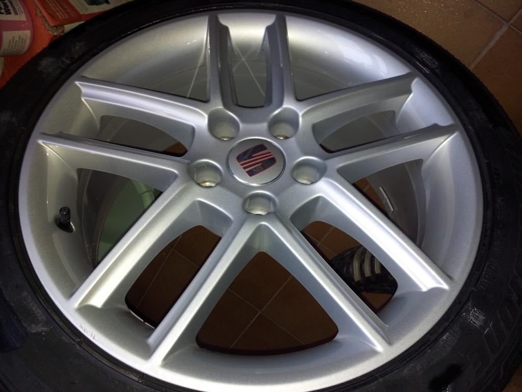

    Os adjunto unas fotillos del resultado, he de decir, que en la primera foto, ya le había dado con la Karcher con agua caliente a tope y limpiallantas convencional....pero por la parte de fuera....se me olvidó sacarle una foto, pero estaban bastante aceptables... Resultados: Sobre todo, han ganado el brillo que tenían de nuevas, y el Acrysol ha podido con todos los pegotes de ferodo y alquitran....que antes había intentado quitar con KH7, Fairy, etc.....y no sólo no quitaba lo incrustado...sino que lo extendía!! pues con el Acrysol, 5 minutos, sin dejar que se seque...y frotando con un cepillo de la ropa, y sin esfuerzo....lo disolvía por completo!!!! sin dejar marca!! Cuando las he secado, las he sellado Poorboys Wheel Sealant para que aguanten 1 año sin una limpieza tan profunda!!! Se han quedado tan limpias....que si las vendiera....no diferenciaríais ninguno que son de segunda mano....de unas nuevas a extrenar
