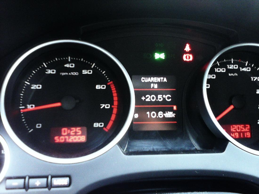

    Brico hecho! Muchas gracias a fadno que lo ha explicado tan bien. La verdad es que acojona lo de soltar las agujas pero luego cuando te pones a ello ves que es muy sencillo. Lo unico que no me convence es que me parece que el led brilla demasiado. Le puse resitencias de 270 ohmios, el tema sería ponerle ago más de resistencia no? Que valores habéis usado vosotros?

    Eso no es por las resistencias, las resistencias estan bien, el problema es que el led que has puesto tiene demasiadas mcd (milicandelas, que es la medida de la intensidad de la luz que dan los leds) si pones resistencias mas altas en ese circuito no conseguiras que bajen la intensidad, apenas lo vas a notar.
    Yo he puesto algunos con con 280 mcd y efectivamente dan demasiada luz, creo que entorno a 40 mcd es la intensidad justa para que se vea con el tono y la intensidad adecuada.

    Vale muchas gracias fadno. Me volví loco para encontrar los led y por eso ni me fije en las mcd que tienen. Tocara buscar y volver a soldar de nuevo porque llevarlo así resulta hasta molesto cuando es de noche

    Bueno, siguiendo tu recomendación he usado un led de 40 mcd y ahora si que ha quedado perfectamente equilibrado con el resto de la iluminación. Aprovecho para preguntarte si sabes los valores de intensidad de los leds rojos de los botones del cuadro, que también me brillan un pelín más de lo que deberían.
    Muchas gracias de nuevo por el brico y por la ayuda
