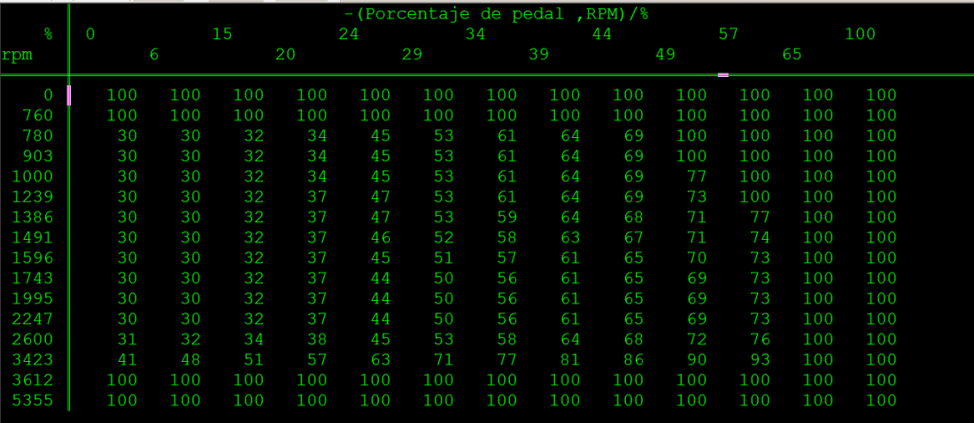

     Pero la EGR no esta realmente cerrada solo por ir a medio régimen , esta mas cerrada que al ralenti por ejemplo pero aun sigue abierta, la EGR no es o abierta o cerrada, afortunadamente esta mejor echa jejeje  en realidad abre o cierra mas o menos según que rpm llevemos y que cantidad de mg(miligramos) este inyectando en ese momento el motor , si vamos usando poca potencia abrirá mas y si damos mas miligramos/potencia cerrara mas llegando a cerrar al 100% si pisamos a fondo o casi a fondo por eso dige aquí en este foro en algún sitio que anular la EGR no da ninguna potencia porque ya de serie viene programado para que si pisamos a fondo la ecu mande a cerrar para aprovechar la potencia.
    Aquí dejo dos imágenes de la EGR en texto (cuadricula ) y en 3D de un 2.0 tdi inyector bomba , es el mapa de la EGR tal como se ve a la hora de reprogramar , en las cuales e modificado el factor del eje X (línea de arriba , lo que seria de lunes a domingo en un almanaque) ya que viene expresado en mg y lo e pasado a % de pedal para que se entienda mejor , luego tenemos el eje Y (línea vertical del lateral izquierdo) el cual es RPM sin mas , luego tenemos el eje Z que es la cuadricula en si en la cual el valor que vemos en cada casilla es cuanto CERRADA esta la EGR .
    Ahí os lo dejo para que quien quiera le eche un vistazo si tiene la curiosidad de como "piensa " la ecu a la hora de gestionar la EGR.
