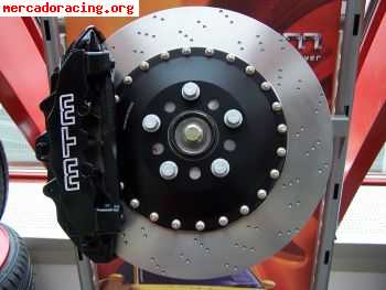

El caso es que llevo tiempo buscanado algun kit de frenos para mi exeo tsi,ya que es el unico resquicio que le saco a un coche que me parece redondo, pero el tema de la frenada no me termina de convencer.
HE visto algun kit de audi S4 provisto de pinzas de 6 pistones y disco de unos 345 y tal que en principio es lo que barajaba, ya que el s4 es basicamente el mismo coche en cotas y el sistema de suspension y demas es el mismo, por lo que valdrian perfectamente (si estoy equivocado que alguien me corrija por favor)
El caso es que buscando y tal, se me ha cruzado EL KIT DE FRENOS desado jeje, se trata de un kit MTM con pinza de 8 pistones y disco de 380mm  a un precio realmente espectacular (nuevo se va a mas de 3000€ mas iva y estamos hablando de menos de mil)
Esta es una imagen de un kit igual:
El problema es que estos provienen de Rs4 y ahi ya no se si son plug and play para el a4/exeo o hay que liar mas, que de ese caso, no me iria a por ellos, por que quiero montar algo que sea una cosa por otra, pero no quiero meterme a cambiar manguetas, rodamientos etc etc etc...
Alguno sabeis algo?
Gracias, un saludo.

    También mira a ver si el tamaño del disco es el mismo, porque si es más grande a lo mejor no entra la llanta

    El disco es de 380, el de serie del tsi 200 es 320 creo recordar, aunque por llanta no tengo problema, tengo montadas unas de 8.5x19

    mirando y mirando he comparado referencias en el ETKA y puedo ver que son las mismas manguetas y rodamientos los del RS4 que los del Exeo. También he visto que el equipo de frenos más recio que puede equipar el Exeo lleva una pedazo de pinza (monopistón, eso sí) con disco de 320x30mm en 5x112 para PR-1LA... así que supongo que ya sería cosa de llantas y gargantas, pero en principio parece que sí es plug & play. La llanta original más grande es la fénix de 18" en 8J H2 ET42 5x112 donde obviamente ese equipo de frenos de 320 cabrá, pero, ¿podrá caber una pinza de RS4?
