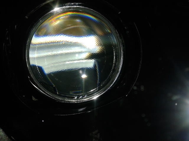

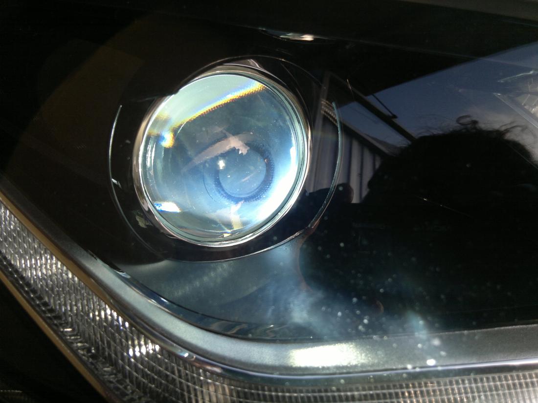

    Yo hoy me he fijado y no aprecio nada,estan limpios y sin circulo,ya que lo aparentemente se ve es un reflejo de la foto,creo que me he librado.
    Publicado 29 January 2015 a las 7:08
    ¿Esa foto es con ellas encendidas (es cuando se aprecia realmente)?
    Suertudo! XD

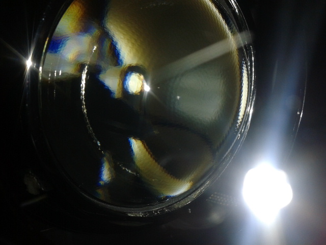

    Bueno. pues la cosa si mejora pero a medias, volvere otro dia para reclamarle otra vez, y digo medias porque la optica del lado del conductor se aprecia casi impoluta y un cambio abismal, mientras que la del lado del acompañante pues....no mejoro mucho y eso es lo que me mosquea.
    Se me olvido sacarle la foto a donde pone la fecha de fabricación/ensamblaje que hay dos modos, una en la caja donde viene tiene una pegatina con un código de barras donde lo pone, y sino en otra pegatina que trae el faro por la parte interior hacia el radiador.

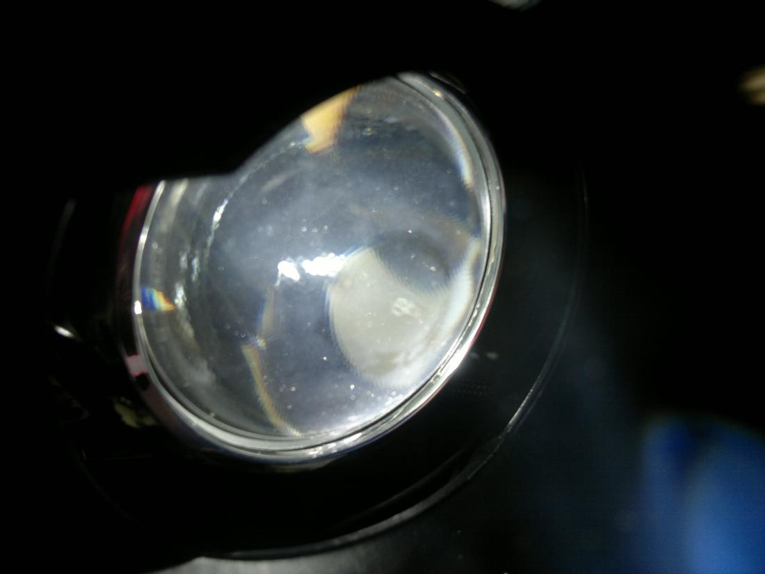

    Esta es una foto del izq, antes
    post-7757-0-45771200-1422562493_thumb.jp
    Y esta despues
    post-7757-0-47504400-1422562512_thumb.jp

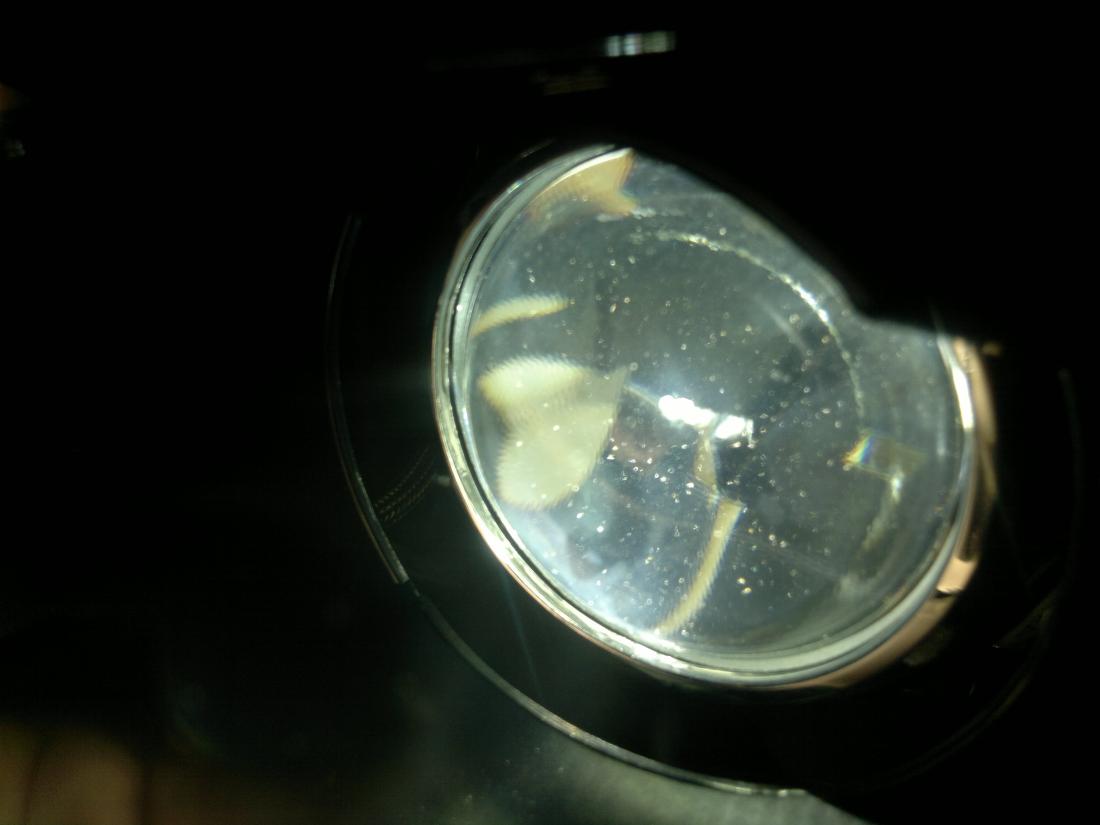

    Se ve que mejora, ahora vamos con la derecha,
    post-7757-0-57239800-1422562778_thumb.jp
    Y esta ahora
    post-7757-0-52758700-1422562796_thumb.jp

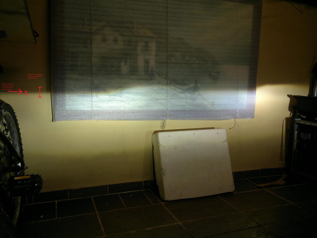

    Donde mas lo noto es el corte del haz de las cortas, os lo explico con la foto siguiente a ver si se lee lo que escribí en la imagen
    post-7757-0-61325900-1422563044_thumb.jp

    a post-7757-0-58643700-1422563535_thumb.jpver si ahora se lee
