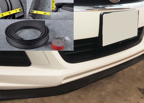

    y mirando de buscarle una gracia al morro.. lo suyo es poner la defensa del kit pero no la veo de segunda y nueva es una pasta...
    si estos valiesen para nuestra defensa..
    https://www.ebay.es/itm/161261097944?ssPageName=STRK:MEWAX:IT&_trksid=p3984.m1423.l2649
    https://www.ebay.es/itm/261482598974?ssPageName=STRK:MEWAX:IT&_trksid=p3984.m1423.l2649
    y lo barato poner solo la goma...
    https://www.ebay.es/itm/200959697768?ssPageName=STRK:MEWAX:IT&_trksid=p3984.m1423.l2649

    Compi, la idea de pintar el paragolpes me parece buenisima, es mas tenia dudas a la hora de que hacerle el frontal, y creo que va a caer esa brico. Saludos y gracias por plasmar la idea.  ok

    Web oficial.. tendría que saber las medidas exactas para ver que defensa es la más compatible...
    https://de.csr-shop.info/Cup-Spoilerlippen-CSL-Spoiler-Frontspoiler-Lippe-Seat-Leon-1P-FA072/a41054050_u315_zaceec15e-ad2f-4b5f-aa72-72264d727ab9/
    129+30 de envío

    Si lo sé @koldo .. en el megane Cabrio le puse el paraca original Sport por 150+pintar pero claro de segunda mano y es más común..
    el problema es que el del kit aerodinámico chungo de segunda mano..y lo suyo es taparle las branquias.. total montado 800€ que si tienes un parte con el seguro bueno..
    Por eso me llama el faldon csr más que el de rdx y el je design y le hice oferta al de eBay y por 120 puesto en casa pero no se si valdrá el del león al exeo aunque sea muy parecido..
