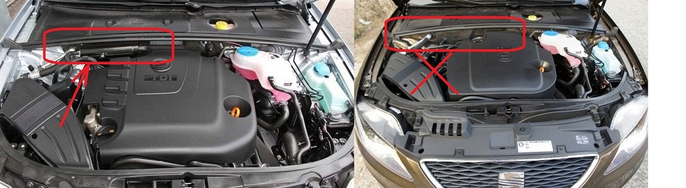

    una duda, en el MY12 el filtro no viene en el mismo sitio que en los anteriores, sabe alguien donde va colocado?
    Seat exeo | Madrid | 1.718
    Publicado 17 September 2012 a las 16:37
    pon una foto del motor de tu MY12 y lo vemos!

    Publicado 12 February 2013 a las 1:05
    Imágen lado izquierdo:desde MY09, imágen lado derecho:desde MY13.
    Los más actuales han vuelto a montar cartucho,como hace algunos años.Es el mejor resultado,os lo digo yo que he cambiado unos cuantos............
    Publicado 12 February 2013 a las 4:56
    leches! pero si hasta el tapón de rellenar el aceite está en otro lado! además de que el cubremotor tambien es diferente....
    Seat Exeo | 174
    Publicado 12 February 2013 a las 17:02
    Entonces, que no me entero... ¿donde lleva el de la derecha el filtro del gasoil?
