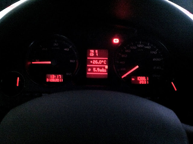

CAMBIOS CENTRALITA
-CAMBIO DEL TIEMPO DE APAGADO DEL COMIG HOME: Antes 30 Seg. Ahora 15 Seg.
-SUBIDA DEL TONO DEL APARCA SYSTEM. Antes 4 Vol. Ahora 9 Vol.
-ILUMINACIÓN SIEMPRE DE LAS AGUJAS DEL CUADRO:

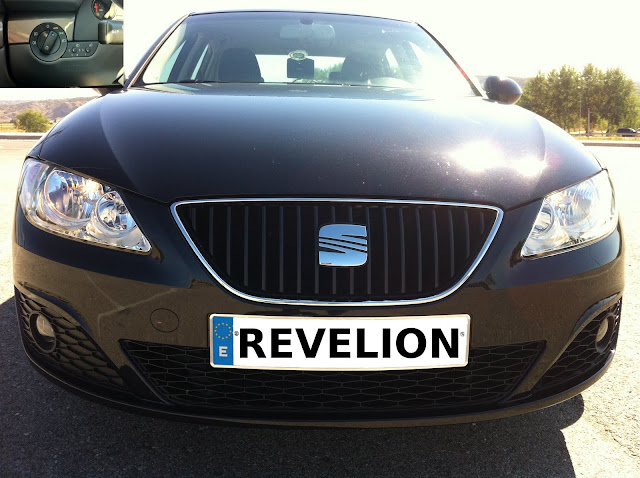

-LUCES DLR EN FAROS HALÓGENOS:

    muy wenos bricos si señor  jejeje y super bien mostrados  yo esta tarde he pedido la caja de aguas y la tapa del lateral y goma de estankeidad del motor a esperar q llegue jejeje y una preguntilla q m kedao un poko sorprendido como es eso de la luz drl en los alogenos m interesa compi  gracias de antemano y un salu2 😀
    Seat EXEO | Madrid | 2.800
    Publicado 17 February 2012 a las 23:45
    A través del vang com puedes programar la centralita que cuando sea de día la luz de cruce la reduzca en mi caso a un 51% y la de posición trasera a un 13% que es casi inapreciable por el día. Así te hace la función de dlr  por que cuando cae la noche toma los valores correspondientes y alumbra ambas al 100% de intensidad en bricos o en cosas para activar con el vang com tienes como hacerlo.
