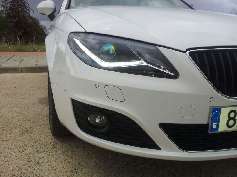

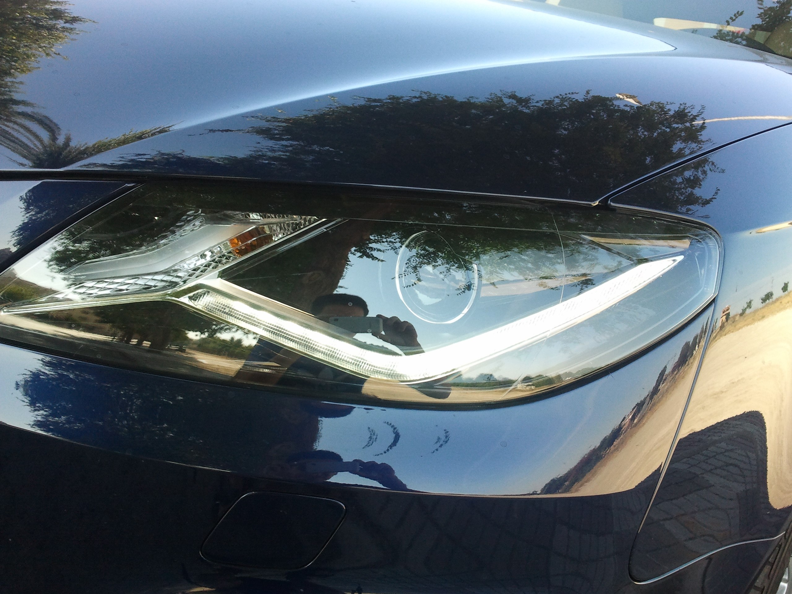

    Muy guapo tiu !!! a ver si me animo yo jaja que los tengo por ahí hace 3 meses...... bravo. por cierto como consejo: el capot para mi gusto debería de cerrar como 2 mm mas, veo mucho hueco donde la rejilla y el faro. Un saludo
    Seat exeo | Sevilla | 475
    Publicado 20 May 2012 a las 19:02
    Lo se colega, pero he revisado todo y está en su sitio... no se.
    Se ha puesto a llover y ademas estoy cansado de todo el día liao con el coche jajajajaja
    Mañana lo revisaré entero otra vez, a ver si encuentro algún fallo :S
    Gracias 😃
    Edito: Si te fijas, en fotos anteriores que aún no lo había manuseado todo, está igual... no se, será algún fallito de fábrica :S

    Al mío también le pasaba, simplemente hay que bajar un poco mas la cerradura que tiene dos tornillos hexagonales de 11 o 13 creo , o bien los topes de goma del capot que creo lleva uno al lado de cada faro. Un saludo

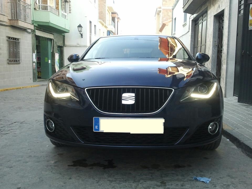

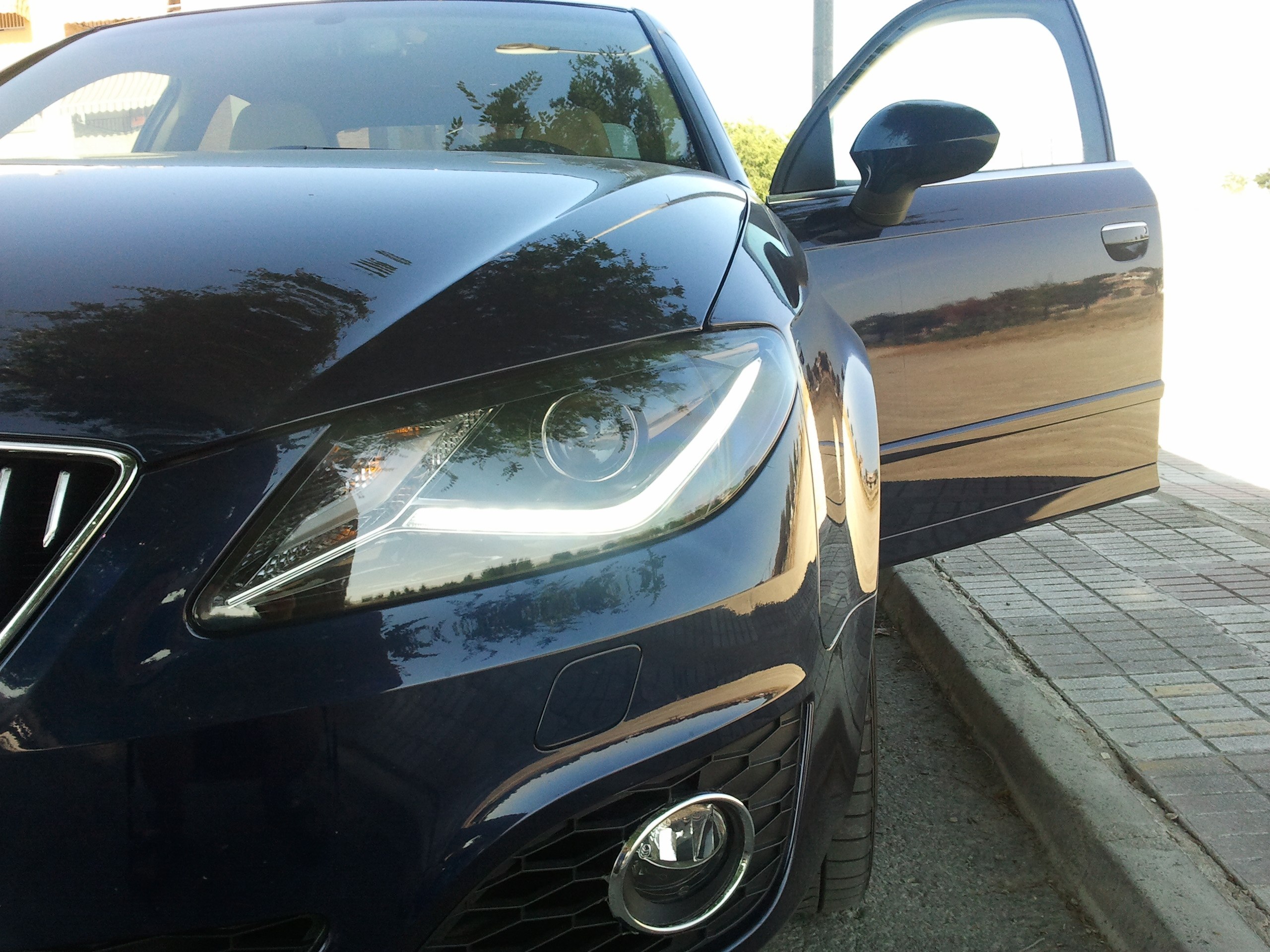

    Veras Katano de los lesd delanteros. Si te acuerdas cuando me montaron los lesd delanteros ( los traseros los traia el mio) al cambiar la red de abordo dejaron de funionar los antinieblas las luces automaticas y los limpias. Me lo monto un amiguete en su taller local que es de la Seat pero trabaja y vende por mediación de Seat Jaén. Lo cogio y lo llevo para hacerle la actualización que ya he comente en su día (los primeros podrian dar fallo y habia que hacersela) el mio al cambiar la red fallo. Pues al llevarlo le comentaron que los de alante no hacia falta llevarlos encendidos todos y de hecho los nuevos no lo llevan. Ahora suviere una foto para que veas que la intensidad era exagera y si encuentro una en la que me apagaron lesd la subo para que apecies la diferencia.
    Seat exeo | Jaén | 1.455
    Publicado 03 July 2012 a las 2:01
    Aqui con todos lo lesd encendido Me vais a perdonar pero no tengo ninguna ahora con lesd apagado mañana sin falta le exo una y la subo prometido  valeee Pues ya teneis las fotos. Perdonar pero estan echas con movil y no se aprecian los lesd apagados, pero si se nota que la intensidad cambia y como veis no se aprecia que van apagados solo que luce menos.
