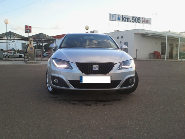

    Publicado 23 April 2012 a las 12:31
    madre mia pero que wapos quedan esos faros jejejejeje. encima con el fondo negro como vienen aun me gustan mas, en el gris hacen un contraste muy wapo sinceramente. aqui os dejo otra imagen para que los veais jejejeje, por cierto yo no e tenido que cambiar ningun cable, solo red de abordo nada mas, y me funciona todo, y se me atenuan que hay gente que dice que no le atenuan.
