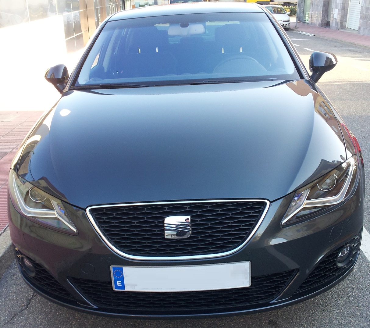

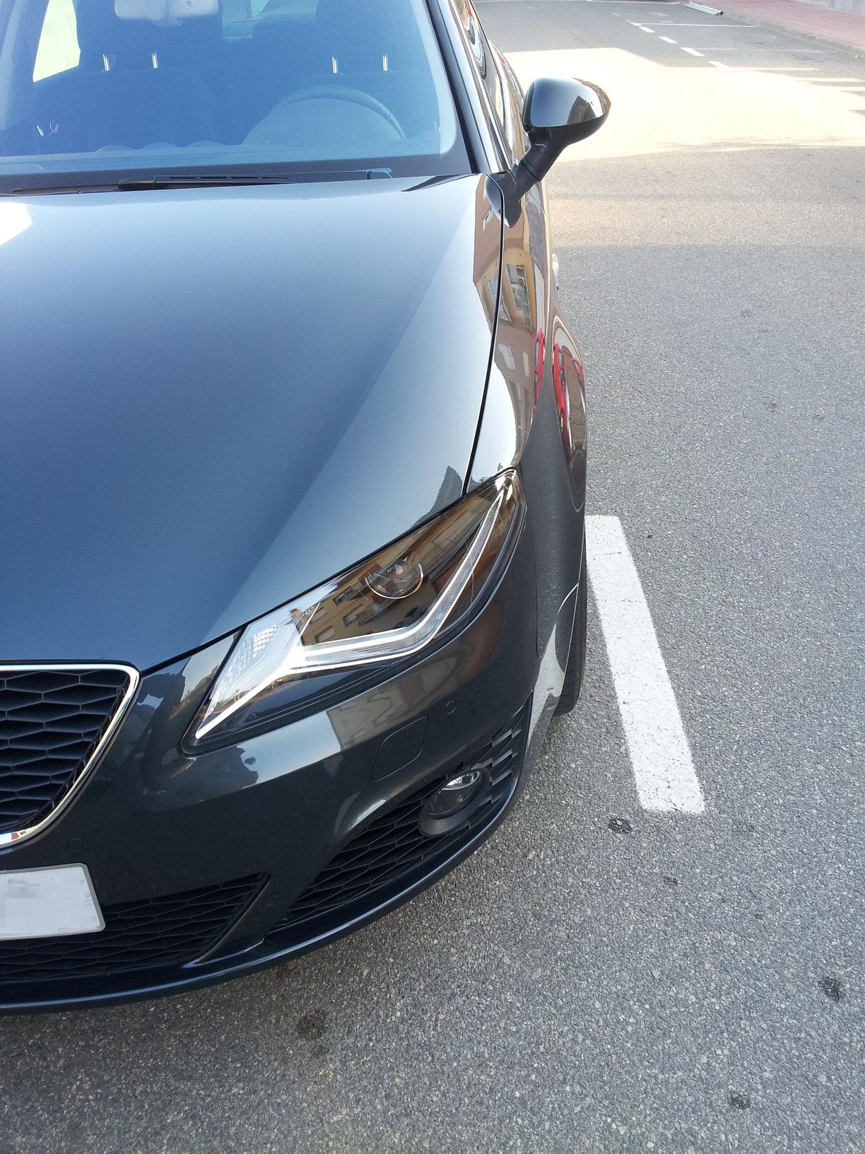

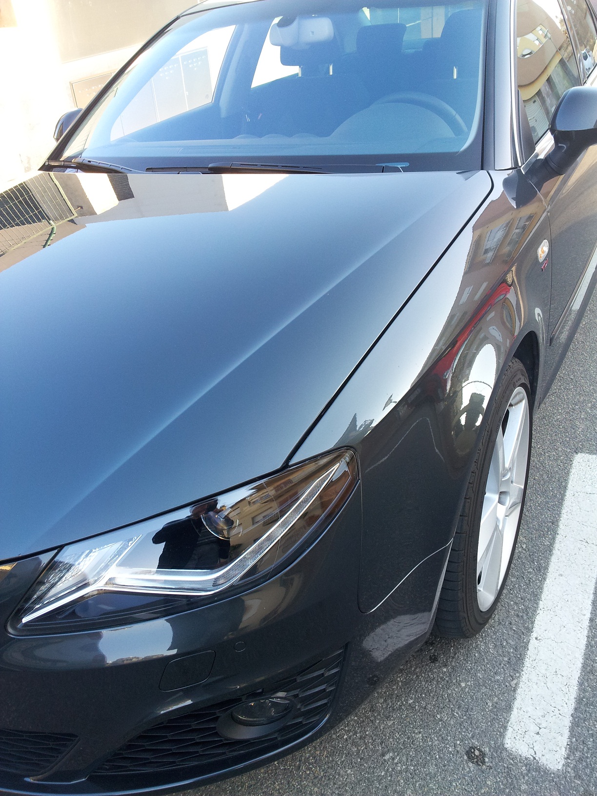

    Publicado 12 March 2012 a las 23:58
    Os pongo unas fotos. No tienen demasiada calidad porque son hechas con el movil, pero creo que suficiente para poder ver como queda.
    Publicado 13 March 2012 a las 0:02
    :o :o :o pero tio!!! cuanto tiempo tiene tu coche? ESTA FLAMANTE!!!! felicidades tronnnnn
    Seat Exeo | 287
    Publicado 13 March 2012 a las 0:28
    Es de principios de noviembre.. aunque es un MY2012 no me pillo el restyling por solo una semana. el mio era de la semana 45 y los del restyling eran desde la semana 46. Saludos,
    Publicado 13 March 2012 a las 0:40
    Envidio la calidad de pintura de tu capot Pollorefrito. Esta impecable el coche.
    Publicado 13 March 2012 a las 1:42
    Está perfecto, tío!!
