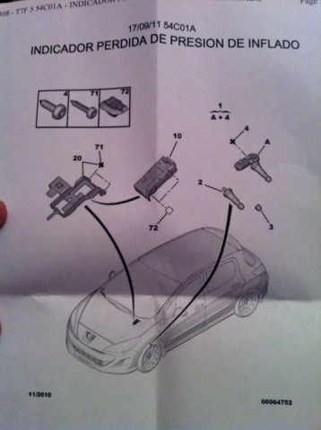

Vaya tocho en un momento, jajajaj! Ah!! Y que conste que el de la Peugeot me dió una hoja con el dibujo del sensor para que viera que no va con pila...si quereis que lo suba tan solo decidmelo!! ![]()
Subelo subelo! Joe macho vaya aventura!! Pero lo importante es que has salido ganador y al final te lo cambian!! Miedo me da cambiarle ahora al mio las 4 ruedas por lo del invierno y que me las rompan todas...
Peugeot 308 cc | Barcelona | 798
Una odisea Subzero...habrá que decirles cuando nos las cambien que vayan con cuidado porque lleva sensores de presión...porque a mi me dijeron que era común que se las cargaran....van a toda prisa y sin cuidado y pasa lo que pasa...en fin...luego os subo el dibujo!!

Hola, disculpad que me he perdido esta. Veo que todos estan perdidos, el de la Peugeot y el de los neumáticos. Es de sentido común que si, como comenta josemyung con el esquema en la mano, en la rueda va un emisor... pues de alguna parte se tendrá que alimentar para "emitir". El sensor SI lleva pila, no se puede cambiar, y dura ocho años. Manda una señal cada diez segundos más o menos. El sensor es carillo, pero ni de coña vale 160€, creo que anda por la mitad de precio. Las antenas receptoras están detrás de los pasos de rueda, lleva una en cada paso. Pueden leer la información de la rueda hasta unos diez metros, por lo que no hay problemas en permutar las llantas, salvo lógicamente que te avisará de la rueda trasera como que está floja la delantera... esto, hay modelos que detectan en que antena reciben con más intensidad y dan la posición exacta, pero creo que en nuestro 308cc no es así. La rueda de repuesto nunca lleva sensor de presión porque daría lugar a confusiones. En los primero coches que montaban sensores (Audi A8), avisaba de que tuvieras cuidado al cambiar la rueda de no "alejarla" demasiado del coche para no perder la señal, jejejeje. Otros vehículos indican una pérdida de presión sin necesidad de sensores en la llanta. Utilizando los sensores del ABS detectan las diferencias de diámetro de las ruedas y lo indican en caso de necesidad. Ahora mi caso personal con este tema: cuando cogí mi coche, con 5.000 km, a las dos semanas empezó a darme fallo una rueda, y me dí cuenta que la tenían montada al revés, señal de que había tenido un pinchazo. Dí parte de ello y la Peugeot lo cogió en garantía. Cambiaron sensor y válvula, pero la cosa seguía igual. Han cambiado tres veces la vávula, y aún hoy, a veces sigue dando el aviso cuando le da la gana (no he notado que sea al hacer nada especial). Ya me da igual, no me molesta en absoluto... cuando pillé un clavo (por solidaridad con Subzero) dió bien el aviso de falta de presión. Por lo que no le doy más vueltas, si no, puede acabar con la paciencia de cualquiera, jejejeje.
