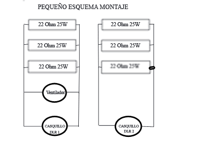

Bueno gente, aqui os cuelgo mi primera parte del brico de las DLR, digo primera parte porque aun tengo que montarlo al 100% en el coche y quiero provarlo durante 8 horas seguidas antes de montarlo en el coche. Las resitencias a poner en paralelo con la bombilla de leds a de ser de 6.8 Ohm de 25W, he considerado mejor montar 3 resistencias de 22 Ohms 25W en paralelo con lo cual conseguimos unas resistencia final de +/-7 Ohms pero conseguimos que el consumo se reparta por las 3. El problema  es que aún asi estas resitencias disipan mucho calor y no me da seguridad de que así el brico vaya a durar demasiado. Valore la posibilidad de montarlas sobre de radiadores de aluminio de los que se utilizan en electrónica para la disipación de temperatura en transistores de potencia pero el anclaje de las resistencias no consegui que fuera muy fiable. Al final decidi que la mejor solución era montarlo todo en una caja pequeña tal y como os mostraré, montar un pequeño ventilador de 12VDC en un extremo y hacer agujeros al otro lado para conseguir que el aire ayude a disipar el calor que generan las resistencias. En tema de consumos estamos en consumos similares a los originales, una bombilla normal consume +/- 1.75A, una bombilla de 29 leds con las resistencias consume +/- 1.90A y la bombilla de 29 leds con las resistencias y que aparte le he sumado el ventilador 2.20A. Una vez montado todo OK, ningún fallo de FIS y el pequeño aumento de consumo no es problema. Ahora os pongo fotos y intento ir contando

    Excelente brico Una pregunta es que de elctronica estoy un poquito ...  (ya no me acuerdo), si se pone una resistencia de 150 Ohm o 180 Ohm 25W no seria lo mismo y te ocupa muchisimo menos. Paralelo Rt = R1 x R2 / R1 + R2 Rt = 22 x 22 x 22 / 22 + 22 +22 = 161.3333
    Seat Exeo | 858
    Publicado 11 October 2010 a las 11:54
    Hola compi, la formula que comentas no es del todo correcta. El paralelo de 2 resitencias si es R1 X R2 / R1 + R2, pero en caso de 3 resistencias es R1 X R2 / R1 + R2, siendo el resultado "Rx". Luego es Rx X R3 / Rx + R3 y el resultado es la resistencia final del paralelo de las 3. Espero haberte ayudado. Un saludo
    Seat Exeo | 272
    Publicado 11 October 2010 a las 12:32
    Gracias , Igualito con la formula como tu mes has dicho sale 7,3 Ohms
    Seat Exeo | 858
    Publicado 11 October 2010 a las 12:42
    Correcto, asumo que la resistencia final no es 6.8 ohms pero la diferencia de resitencia al ser tan poca hace variar muy poco el consumo. Un saludo

    Exacto habia pensado 6.8 o 8.2 la que encuentre , aunque he mirado en una tienda de Barna y solo tienen de 10 , seguire buscando Gracias y genial brico
    Seat Exeo | 858
    Publicado 11 October 2010 a las 16:42
    Prueba en Onda radio o Diotronic, son tiendas muy especificas de electrónica en Barcelona y acostumbran a tener de todo.  😉😀
