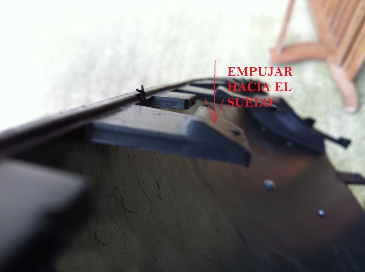

    Alguno sabe la manera de desmontar el difusor!!!! El problema son las cuñas wue van en la parte de arriba del difusor, por abajo solo hay tornillos. Agradeceria vuestra ayuda! Gracias ok

    Creo que va sujeto con un par de tornillos nada más. En el A4 era así por lo menos. P.D.: pegaso, ya sé que era por lo del difusor, pero es que me era imposible no comentar nada sobre semejante pepino 😀

    Los tornillos van abajo, pero en la zona superior va con unas cuñas de plastico, que van muy muy duras!!! Necesitamos a Rubens, que el en unas de la fotos del brico se ve que lo tiene quitado.

    Una vez soltados los tornillos que se ven por debajo, y en las dos esquinas lleva dos grapas de plástico redondas ( si no me equivoco son como las de la rejilla del radiador, son como una chincheta negra que en medio tiene un pivote de plástico y hay que empujarlo para adentro para poder sacar la grapa ( ojo no perderlo que es enano y suele volar ) luego desde un lado del difusor empezar a sacarlo, en la foto veis unas pestañas que hay que meter la mano por debajo y empujarlas para poder sacar. espero que se entienda. Un saludo

    Muchad gracias, es mas o menos lo que tenia en la cabeza, pero al estar tsn duras me daba palo tirar. Ya te contare bravo
