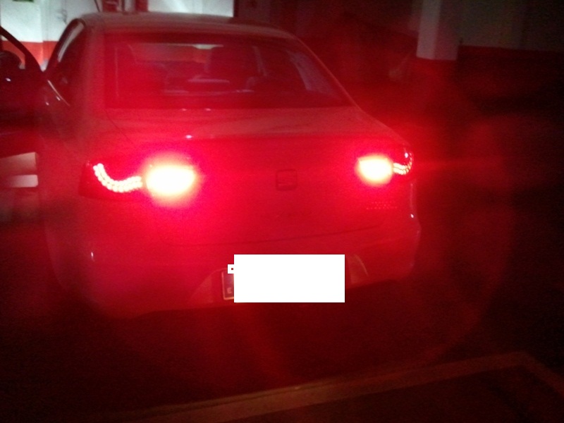

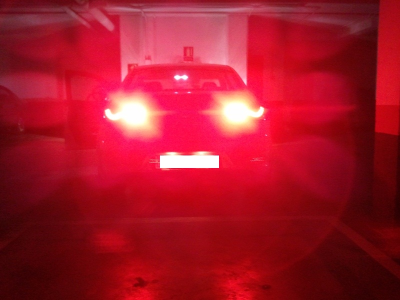

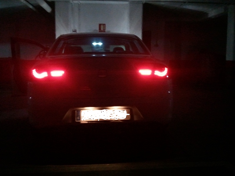

En el berlina si os fijais, tiene 3 tiras de leds que hacen la linea, en cambio en el ST solamente tiene 2

el berlina o por lo menos el mio si pongo los antinieblas traseros se encienden tres lineas y en cuanto pueda bajo al garage y os hago una foto para que lo veais que coño bajo ahora mismo y salimos de dudas esperarme un momento que bajo y lo retrato.

si te tuviese al lado te daba una colleja,el nuestro la berlina,lleva una tercera línea de leds en los pilotos del portón que hacen la función de antiniebla so membrillo jiji

Joe, yo también lo miraré, pero sí me ponen una pistola en la cabeza juraria que tiene 2 filas de leds. Los antiniebla los leds del portón, y la de freno las exteriores.

chavales no se me ha olvidado esque no se que coño le pasa al ordena que no me reconoce el movil y llevo un buen rato tratando de solucionarlo en cuanto lo solucione os pongo las fotos
