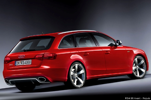

    Publicado 08 November 2011 a las 22:50
    estas
    Bonitas Audi RS5 ,pero para el Exeo que tal le iran?
    Seat exeo | Navarra | 1.808
    Publicado 08 November 2011 a las 23:08
    Muy sencillo, como un guante........ mi opinión es que le quedan genial genial, por you tube hay videos de los vecinos exeo concept de francia y uno en azul las lleva y esta precioso, mirad y veréis y si fueran 19" ni te cuento jajaja.

    esa foto es un chop fijo fijo, las del frances son antracita, y las que tu pones parece que sean o bien plateada o los efectos del flash las hacen plateadas y a parte parecen minimo 19". Un saludo
