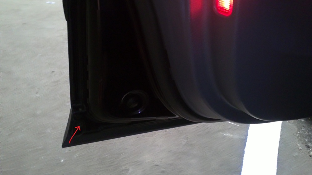

    Buenas chicos, mi pregunta ya que no puedo, como puedo quitar las cubiertas laterales de mi exeo style para ponerle las del s4. Que tengo que hacer palanca con cuidado, porque esque me da miedo romperlas.
    Publicado 15 June 2011 a las 12:54
    Pues al abrir la puerta,justo en el reverso de las cubiertas,hay un par de tornillos,creo que de Torx, simplemente es aflojarlos y las cubiertas quedan sueltas.No tires sin aflojarlos!!! ya sacarare una foto y te la pongo

    no me apaño con las cubiertas laterales ....madre mia...que manazas
    Publicado 18 July 2011 a las 1:26
    Aqui las fotos de que tornillos quitar para desmontar las cubiertas.  ¡OJO! NO VAN A PRESION SIMPLEMENTE! hay que quitar los tornillos primero. Las fotos son de la parte inferior por el reverso de las puertas.

    Por cierto, creo que una vez quitados los tornillos que sujetan las piezas, hay que deslizarlas para sacarlas sin problemas.
