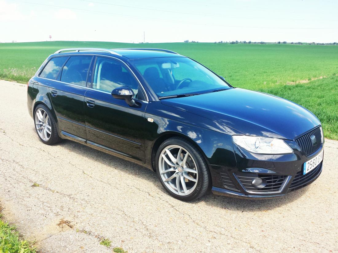

    Ya lo e sacado a la calle, para el viaje de semana santa y los resultados son mas que buenos, aqui van unas fotillos!!

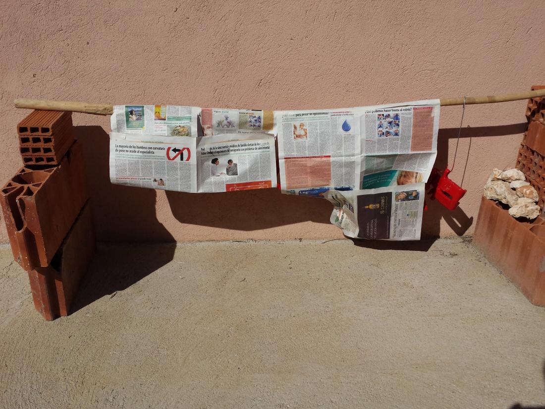

    Una vez en mi casa, ya que dispongo de buen sitio en el pueblo, me lie de una vez con los frenos, primero, los prepare para encintar todos los sitios dpnde no queria aplicar ninguna capa ni de imprimacion, pintura ni laca, en los lugares donde hay apoyos entre piezas.
    Publicado 19 April 2014 a las 23:13
    Con todo ya preparado, le aplique las capas de imprimacion, con los tiempos de secado indicados por el fabricante, era transparente, de esa manera me aseguraba que no me cambiara el color elegido para el acabado.
    Publicado 19 April 2014 a las 23:21
    Una vez seca la imprimacion, me lie con las capas de color (4 capas) y que color? Pues despues de mucho lio y darle vueltas entre negro, plata o rojo, ya que es una pinza considerable en cuanto a tamaño, me decante por el rojo, no se que tal le ira, ya que me da la sensacion de macarra, pero el negro apenas se ve y el plata es demasiado sencillo, con lo cual rojo, que si lo veo muy macarra, se pintan de nuevo y punto, pero al estar boen pintadas y sin pintar nada mas, como hay muchos que pintan todo (pastillas, muelles de sujeccion....) quedara supuestamente muy de serie (sin contar el color)
    Aqui van las fotos de las primeras capas y el secado.
    Publicado 19 April 2014 a las 23:33
    Al dia siguiente se una vez secas, se lijo todo con lija de agua y se le dio mas capas de color y sin apenas secar la capa de pintura se dio 5 capas de laca, dejando un brillo y tacto cojonudos, se sacaron al sol para que secara mejor y lo tape por si pillaban algo de suciedad.
    Y con esto trabajo concluido, ahora a montar todas las pinzas con todos sus recambios nuevos, y a ver si hago sitio y voy a por los latiguillos y liquido de frenos y una vez tenga todo, a montarlo en una ratillo libre!
    Un saludo a todos!!
    Publicado 20 April 2014 a las 6:09
    Joer ke guapo lo tienes Agus esta de vicio ese ST y por cierto ke bien quedan las Ronal en exeo llevaba 3años queriendo ver un exeo con ellas pa ver como quedaban y boom vi el de Dave y el tuyo jiji y ke acertado estaba si ke esas llantas le quedarian de vicio a exeo si muy bonito ese exeo a seguir en esa linea ke esta tremendo si
