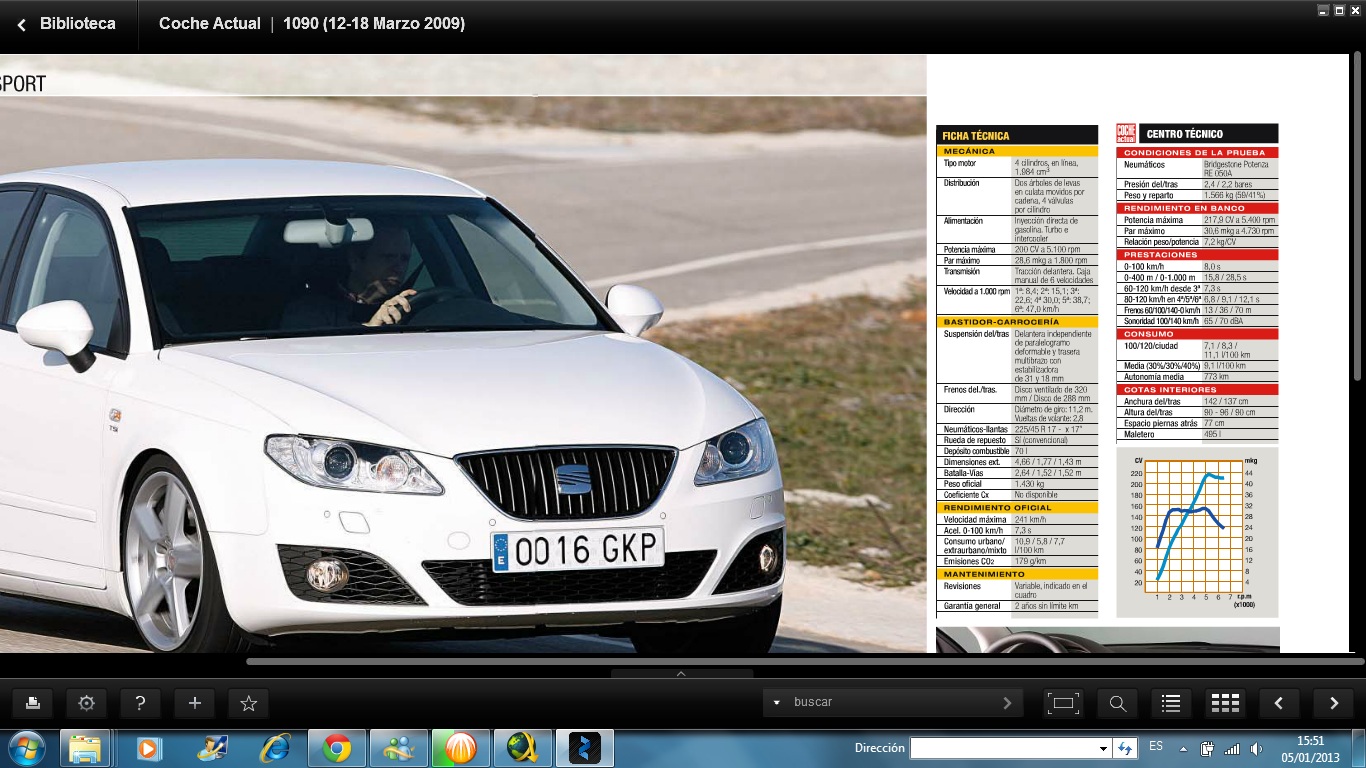

    Cuelgo banco de pruebas del Exeo pero eso si, de 200cv. Mi humilde opinion es que aunque tenga mas caballos el TSI la sensacion o "patada" no es igual que el TDI, en el TDI es mayor por el PAR y en el TSI es mas baja, lo podemos llamar efecto placebo en aceleraciones ya que con mayor sensacion en el TDI no es mayor su aceleracion; ahora como se estiran las marchas y suavidad el TSI sin duda.
    Seat exeo 2.0 tsi st | Madrid | 88
    Publicado 19 March 2013 a las 19:59
    Y con la reprogramacion si se conseguiría esa sensación de potencia?????
    Con la repro tengo entendido que si, ya que hablamos de una subida de unos 40CV, y le quitas un poco lo capado que va. Por aqui hay gente qeu lo lleva repro y lo notan en aceleracion, recuperacion y consumo. Pero aun asi, sensacion de potencia el TSI tiene en aceleracion y recuperaciones en marchas cortas, otra cosa sean marchas largas.

    En la pagina 110 de este tema colgue la prueba del Exeo 200cv, donde aparece tooooooodo de banco de pruebas.
