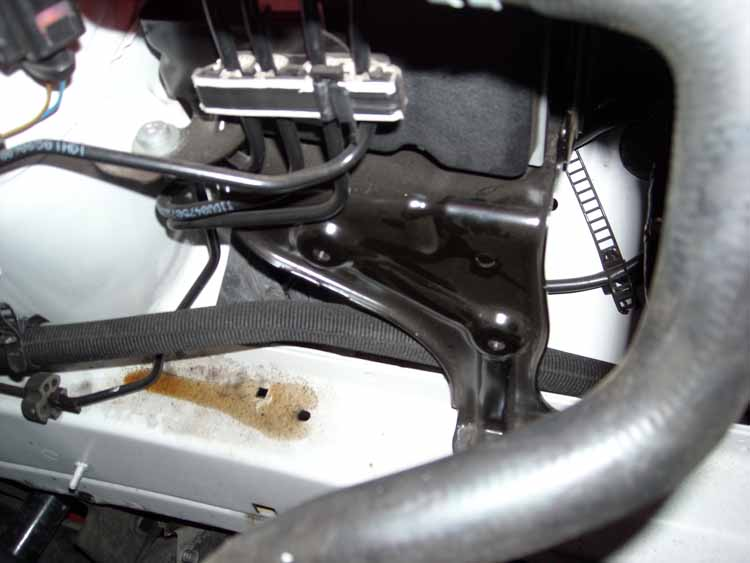

    Bueno gente, aqui os cuelgo mi primera parte del brico de las DLR, digo primera parte porque aun tengo que montarlo al 100% en el coche y quiero provarlo durante 8 horas seguidas antes de montarlo en el coche. Las resitencias a poner en paralelo con la bombilla de leds a de ser de 6.8 Ohm de 25W, he considerado mejor montar 3 resistencias de 22 Ohms 25W en paralelo con lo cual conseguimos unas resistencia final de +/-7 Ohms pero conseguimos que el consumo se reparta por las 3. El problema  es que aún asi estas resitencias disipan mucho calor y no me da seguridad de que así el brico vaya a durar demasiado. Valore la posibilidad de montarlas sobre de radiadores de aluminio de los que se utilizan en electrónica para la disipación de temperatura en transistores de potencia pero el anclaje de las resistencias no consegui que fuera muy fiable. Al final decidi que la mejor solución era montarlo todo en una caja pequeña tal y como os mostraré, montar un pequeño ventilador de 12VDC en un extremo y hacer agujeros al otro lado para conseguir que el aire ayude a disipar el calor que generan las resistencias. En tema de consumos estamos en consumos similares a los originales, una bombilla normal consume +/- 1.75A, una bombilla de 29 leds con las resistencias consume +/- 1.90A y la bombilla de 29 leds con las resistencias y que aparte le he sumado el ventilador 2.20A. Una vez montado todo OK, ningún fallo de FIS y el pequeño aumento de consumo no es problema. Ahora os pongo fotos y intento ir contando
    Seat Exeo | 858
    Publicado 09 October 2010 a las 18:04
    Bueno os cuento. 1º foto, Consumo bombilla + resistencias 2ª foto, Consumo bombilla + resistencias + Ventilador 3ª Foto, vista aerea del circuito 4ª foto , circuito tapado 5ª foto, totalidad del circuito. 6ª foto, Frontal coche lampara original 7ª foto, Frontal coche leds 8ª foto, Lateral coche leds 9ª foto, Otra mas 10ª Foto, Otra mas 11ª Foto, Otra mas y por ultimo os adjunto el lugar donde ira sujero el montaje, es un soporte del ESP, en el caso del TDI 143 esta totalmente libre, el lugar es despejado lo cual beneficiara la refrigeración de este y sera mas facil de sujetar ya que el mismo soporte lleva dos agujeros roscados que me permitiran collar la caja desde dentro. Os pongo también la foto del fis, gasolina si pero fallo bombilla no ;D Bueno, cuando lo tenga terminado del todo os presentare el coche al aire libre y de dia que es donde se lucen los leds de verdad y te das cuento de lo mucho que se ven. Un saludo  😉
