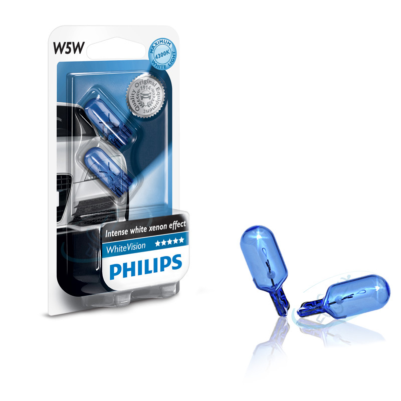

    Bueno a falta de tiempo y por no poner led que este con tema de fallos hoy cogi en el feuvert unas
    Philips W5W Blanco Visión Xenon Efecto Luz de estacionamiento 4300 Kelvin Azul
    a ver que tal salen.. porque me clavaron 8€ pero por no estar buscando..

    Quitas la tapa del xenon y queda en el costado, tiene un "capuchon" o casquillo que va a presión y sale tirando, y por  miedo a romperlo haciendo medios giros, tirando un poco, vuelta y a probar.... y hasta que me cabree y lo saque al tiron que es como va... dicho casquillo lleva 2 cables en la base..
    Curiosamente tenia puesta una bombilla azul como la que he puesto de philips.. no se si vendran con ellas de serie.. porque tuve que quitar un precinto que lleva la tapa del xenon...
