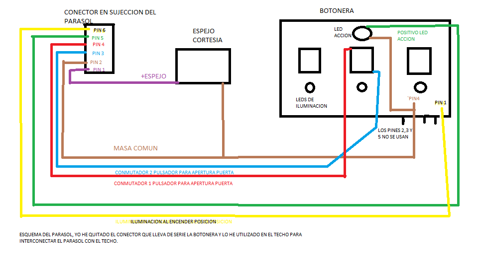

    Bueno compis, a ver lo primero el parasol: ahi va una esquema bastante burdo.
    Como podeis ver, la botonera trae un conector de 6 pines, de los que usa 5, pero le quitamos ese conector macho y nos sirve para cambiar el de dos pines que trae el parasol en su conexion con el techo.
    Dentro de la botonera no nos hace falta, se sueldan los cables y ya esta.
    SOLDADURAS DENTRO DE LA BOTONERA:
    Bueno lo primero es desoldar un boton, Se le suelda como he puesto en el esquema, y se pega de nuevo en el mismo sitio con silicona de pegar.
    CABLEADO DEL TECHO:
    Bueno yo he tirao los cables por el techo hasta el plafon central y he metido el mando de mi garaje en donde va el sistema de apertura del techo solar, pues no lleva.
    Son un total de 4 cables, dado que la masa del parasol la sacamos de uno de los cables que llegan al mismo para el espejito de cortesia.
    Asi que la asignacion es la siguiente:
        CONECTOR DEL TECHO AL PARASOL:                                                  ASIGNACION BOTONERA HOMELINK::
          PIN 1----- POSITIVO DEL ESPEJO DE CORTESIA-----------------------------------------NO LLEGA
          PIN 2----- NEGATIVO COMUN---------------------------------------------------------LLEGA AL PIN 4 DE LA BOTONERA Y AL                                                                                                                                     ESPEJO DE CORTESIA.
          PIN 3-----CONMUTADOR A DEL MANDO----------------------------------------------LLEGA A UNO DE LOS LATERALES                                                                                                                                           DEL BOTON
          PIN 4-----CONMUTADOR B DEL MANDO------------------------------------------------LLEGA AL OTRO LATERAL DEL                                                                                                                                                             BOTON
           PIN 5----POSITIVO LED ACTUACION---------------------------------------------------LLEGA AL LED QUE CAMBIEMOS .
         PIN 6------TERMINAL 58S,-------------------------------------------------------------------ILUMINA LA BOTONERA DE NOCHE.

    Claro tio, lo malo del homelink es que da problemas para el tipo de mandos de los rotativos es decir de los que cambian el codigo cada vez que lo usas. por eso he usado el mio modificado. simplemente he usado la botonera del homelink. y he alimentado a doce voltios desde el plafon el mando original de mi garaje. se que el brico es regular, pero no estoy mu ducho en explicar bricos. lo siento. aclaro lo que haga falta.

    bueno ahora... la otra parte, la colocacion del mando, yo lo he puesto en el hueco de la apertura del techo solar pues no llevo, los que si...no se donde ponerlo, y he tomado la corriente para alimentar el mando directamente del plafon....
    despues pongo el esquema del cableado.
