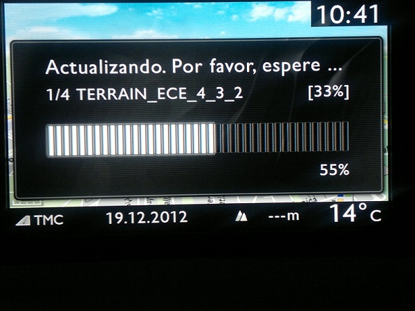

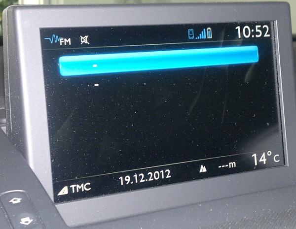

    Publicado 19 December 2012 a las 11:20
    Bueno, aquí estoy con las últimas novedades. Subo 2 fotos, la de arriba, al finalizar y la segunda una durante el proceso de instalación (ya en el 2º USB). Como veis, después de terminar y pedir qué versiones de mapas son, sorpresa, me aparecen dos rayitas, una en los mapas y otra en los radares. Como si no se hubiera actualizado nada (o sí... aquí la duda). Para quien pueda cotejarlo, os paso lo que contienen los archivos que he bajado, por si hubiera alguna discrepancia: en el disco 1) en PKGDB, tengo estas carpetas: GBD_ECE_8_0_2 LABEL_PSA_8-1-0 LIT_ECE_8_0_1 SDS_ECE_8_0_1 TMC_ECE_8_0_0 XDC_ECE1_8_0_1 XDC_ECE2_8_0_1 y luego  el archivo : PSA_ECE_Q4_2011_PKG_EU_8.0.2_1_8.0.2.PKG en el disco 2) en PKGDB, tengo estas carpetas: DTM_ECE_1_0_1 DTM_ECE_1_1_1 TERRAIN_ECE_4_3_2 TERRAIN2_ECE_4_3_2  y luego el archivo: PSA_ECE_Q4_2011_PKG_EU_8.0.2_2_8.0.2.PKG No se si es lo mismo que tenéis vosotros o me falta algo. Perdonad el peñazo, pero creo que no tengo todo en orden.
