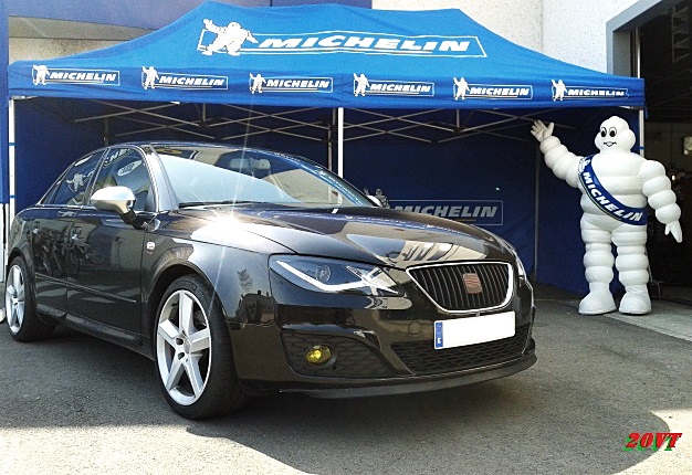

    Precioso el coche 20vt. Ya te lo examinare con detalle en la kdd y me explicaras a ver todos esos productos de limpieza, pa que sirven y todo lo demas jejejeje. Copio copio 😉
    Hecho! aunque ahora no esta muy inmaculado,con el paso del invierno ,pasa lo que pasa.
    Publicado 19 March 2014 a las 11:28
    Lo tiene impoluto el tío!!!

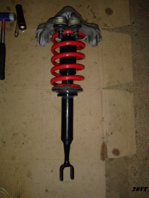

    El siguiente paso es cambiar amortiguadores delanteros,reconstruidos y personalizados ,ya les tengo hechos,falta sacar tiempo para montarles.

    Como es eso de reconstruidos???

    LLeve los amortiguadores a una empresa "cercana" que se dedica a fabricar ,reparar,reconstruir ,y modificar frenos,embragues,amortiguadores y alguna cosa mas.
    Lo que hice fue reconstruir otro juego de amortiguadores delanteros que tenia, lo unico que se aprovecho fue la botella o carcasa del amortiguador,todo lo de mas es nuevo(piston,valvula de fondo,retenes,etc etc)aparte, son desmontables(por alguien como ellos que poseen utiles) , y se puede modificar las veces que se quieran.Yo pedi un grado mas de dureza respecto a los amortiguadores "Comfort" con muelles Eibach  y una reduccion de altura.
    La verdad que lo han clavado,me hicieron nueva copela,vastago mas grueso,y el tarado es mas firme sin ser incomodo. Ya pondre fotos.

    Me uno a la pregunta de pereneke. Cuanto cuesta hacer eso? Porque es una buena opcion si se conserva lo que es la carcasa no? Lo digo por temas de itv y eso. Puedes hacer unos amortiguadores sport sin tener que homologar ni nada.
    Publicado 24 March 2014 a las 0:27
    Asi es Dave, todo nuevo excepto el casco (botella), que la lijan y pintan.
    Es lo bueno, que lo puedes bajar modificando el soporte de la copela inferior, sin perder recorrido,ellos hacen la curva de trabajo acorde al gusto y vehiculo.
    Sale a unos 140€/amortiguador, con modificacion de copela.

    Pues no los veo caros no te haces un amortiguador a medida de tus necesidades y como el original y por poca pasta es una eleccion recomendable si lo tendre en cuenta para cuando toque cambio y esto donde viene siendo
    Publicado 26 March 2014 a las 14:10
    Contando que en Seat un amortiguador sale a unos 1XX y pico €... aprovechando los que vengan con el coche o comprando otros reventados y haciendolos desde "cero" es un precio bastante bueno.

    Ahi es donde yo los lleve. Muy contento ,ya que el amortiguador es muy progresivo,tiene un recorrido inicial muy sensible que traga bien las irregularidades y a partir de ahi se endurece acorde a la carga que reciba, nada que ver con el de origen. Ademas,el coche ha bajado ,que tambien lo buscaba. Me queda trabajar en la parte trasera.

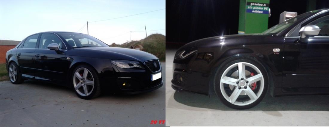

    Una de antes de bajarlo.-
    Nueva imagen Michelin :
