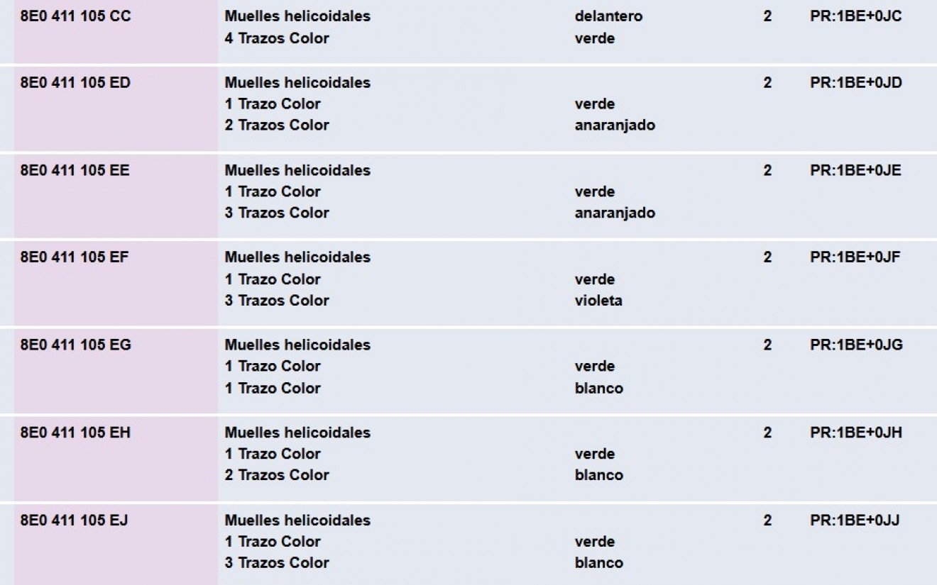

Hola a todos! tengo una duda con los codigos de colores de muestros muelles, en mi caso es un St 2.0 tdi 143cv, con suspension deportiva(es mas bajo de lo normal)pero es de serie, lo compre asi hace unos meses.
La cuestion esque estoy pensando en montar la suspension de altura normal y para eso tengo que cambiar tambien los muelles, los mios tienen el codigo de color blanco y verde, pero no se cual seria el codigo de color de los de altura normal.
Sabeis si hay algun post donde se hable del tema?yo no lo he encontrado,gracias!!

    Publicado 01 November a las 16:06
    Muchas gracias, encontré hilos con información, pero esto si que es buen material, muchas gracias!

    yo en su dia cambie de confort a sport y puse los de un berlina que me vendio Pegaso, los mio los tire que eran de mi  ST, lo de los codigos de colores es un lio, hay como 4 o 5 paginas en el etka,
