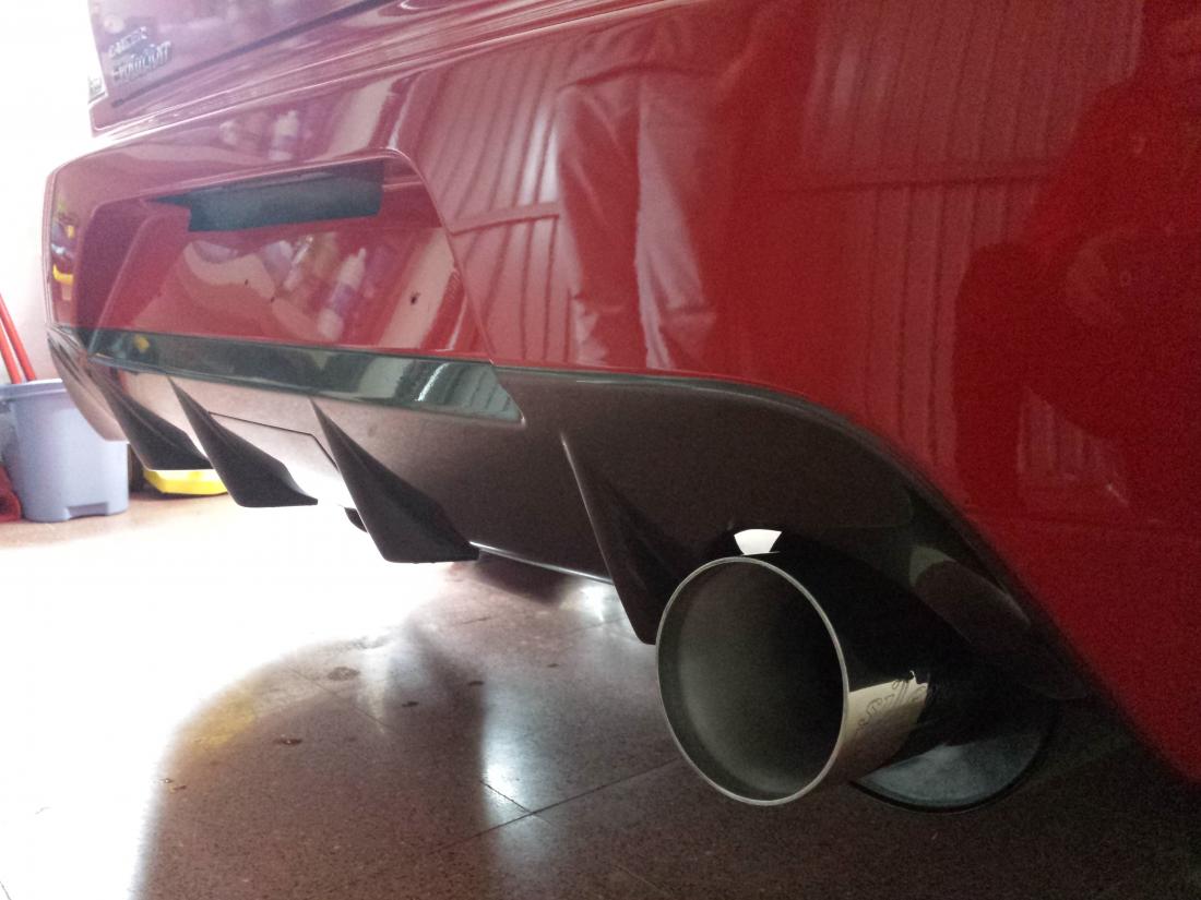

Tambien me centre en el escape, estaba negro, de todo lo que sale por ahi, muy a menudo (contemos que en tandas anda con etanol) asi que imaginar las llamaradas que salen jajajajaja.

    Y aqui otra de como se quedo el escape despues de frotar con lana de acero y autosol, frotando durante un rato largo!!
    La que sale el culo entero es el ANTES  y la otra es el DESPUES, para que os hagáis una referencia
