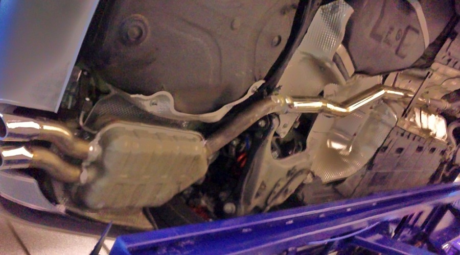

    Publicado 17 September 2011 a las 15:25
    Dejo unas fotos del escape intermedio,de acero inoxidable,100% hecho en Leon.jj El sonido,sin ser "cantoso" ,ni tan fino como en los TSI"s ,queda fenomenal,apreciandose a partir de las 2.100 vueltas y "escupiendo" un sonido ronco cuando dejamos de acelerar.Ademas,el deshaogo es mejor,al pasar de 55mm a 63,5mm de ese tramo. Pondre video en cuanto pueda.

    Publicado 17 September 2011 a las 22:35
    Por lo que veo has sustituido un tramo intermedio, sólamente has aumentado el diámetro del tubo?? o has echo algo más??.
    Publicado 18 September 2011 a las 6:23
    Unicamente he sustituido el tramo intermedio,la linea de serie es de 55mm. y la actual es de 63,5mm.,es decir,la siguiente medida. Ha ganado un sonido mejorado con respecto al de serie.La rebaja de peso tambien es notable,coger el tramo intermedio en la mano es como ir a Carrefour y comprar sin carro. P.D.:tranquilo Ismacon,que esto fue una prueba haber que tal quedaba,si me animo mas adelante,Miltek estara en el 1.8T. Y lo proximo lo que hablamos,par par par...  y cv.
