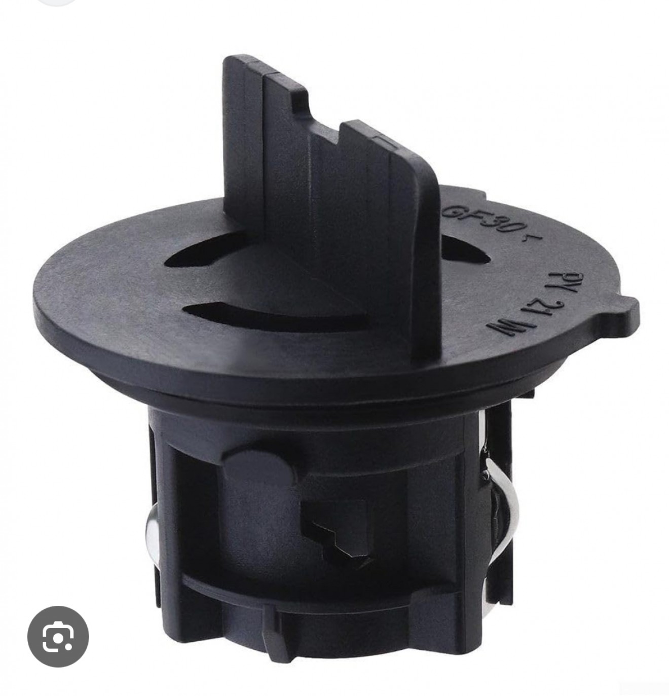

Buenas noches a todos, perdón por la hora pero es cuando salgo de trabajar.
Alguno ha cambiado la bombilla de posición, o de aparcamiento del faro delantero izquierdo xenón ??
Como se cambia?? No soy capaz de cambiarla
Es más fácil desmontando el faro?

    Buenos dias, la verdad que es un poco coñazo sacar ese portalamparas, con paciencia y calma yo lo he conseguido sacar varias veces, eso si con un poco de mañaa porque esta en el extremo exterior del  foco y cuesta meter un poco los dedos para cogerlo, para mi es mas facil asi que desmontar el foco.

    Si tienes que hacer distribucion sacalo y la cambias mas comodamente, si puedes es mas comodo.

    @Berradre vale pues muchas gracias, es que el que desmonte es la bombilla del DRL, que sale girando, esta .

    Si esta es la luz diurna, la otra va dentro del foco, esta en el extremo, pero dentro del foco, quitando la tapa negra, es un portalamparas un poco raro y va a presion, esta un poco mal para sacar por eso si vas ha hacer la distribucion y quitas el foco es mas facil 😉
