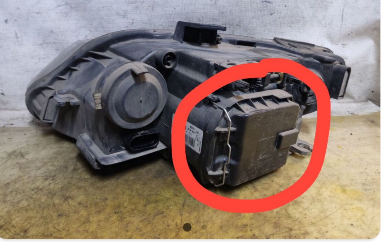

Buenas noches a todos, perdón por la hora pero es cuando salgo de trabajar.
Alguno ha cambiado la bombilla de posición, o de aparcamiento del faro delantero izquierdo xenón ??
Como se cambia?? No soy capaz de cambiarla
Es más fácil desmontando el faro?
    Seat exeo st sport 143cr | La Rioja | 4.310
    Publicado 21 October a las 9:10
    Buenos dias, la verdad que es un poco coñazo sacar ese portalamparas, con paciencia y calma yo lo he conseguido sacar varias veces, eso si con un poco de mañaa porque esta en el extremo exterior del  foco y cuesta meter un poco los dedos para cogerlo, para mi es mas facil asi que desmontar el foco.

    @Berradre es que como tengo q hacerle la distribución aprovechaba y ya sacaba el foco
    Publicado 21 October a las 15:07
    Si tienes que hacer distribucion sacalo y la cambias mas comodamente, si puedes es mas comodo.

    @Berradre vale pues muchas gracias, es que el que desmonte es la bombilla del DRL, que sale girando, esta .
    Un saludo!
    Publicado 21 October a las 18:43
    Si esta es la luz diurna, la otra va dentro del foco, esta en el extremo, pero dentro del foco, quitando la tapa negra, es un portalamparas un poco raro y va a presion, esta un poco mal para sacar por eso si vas ha hacer la distribucion y quitas el foco es mas facil 😉

    para quitar la bombilla debes girar  un"anillo" que la sujeta y ya sale sola

    la de posicion en el xenon va junto a la de luz dia, en el lado mas exterior del faro por detras tiene que haber una tapa, pero no es la tapa central creo, nunca la cambie asi que no estoy muy seguro por donde se accede, estoy seguro que con un util casero se ouede girar y agarrar el portalamparas sin meter la mano

    @carletes45 pues no se, a ver si lo intento antes de pasar la ITV, lo haré con paciencia, con la poca que tengo😅
