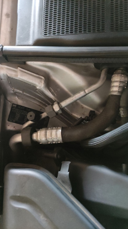

Seat Exeo 2.0 TDI 143 cv Style | La Coruña | 34
El 2025-06-25 21:37:10 Canario1979 dijo:mirando el motor de frente,. las tienes a la izquierda casi encima de la copela del amortiguador,
¿Es esta?
Porque también junto al filtro de habitáculo también hay otra válvula.
Pensando en comprar un Seat Exeo | Las Palmas | 183
Si. Son esas dos.
